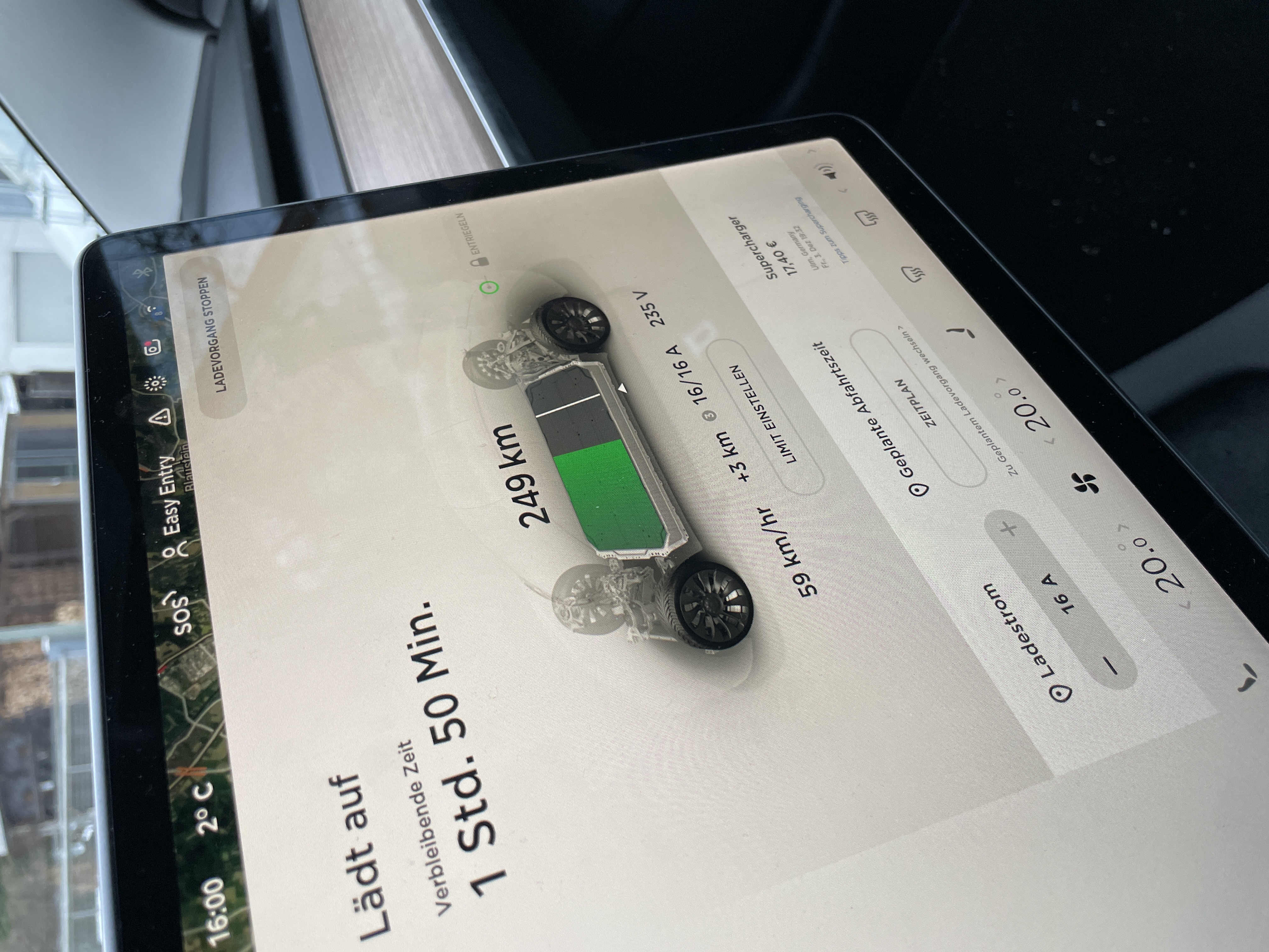

Hallo Beitrag wurde natürlich angepasst 🤣👍 sorry
Es geht nun wieder alles.
