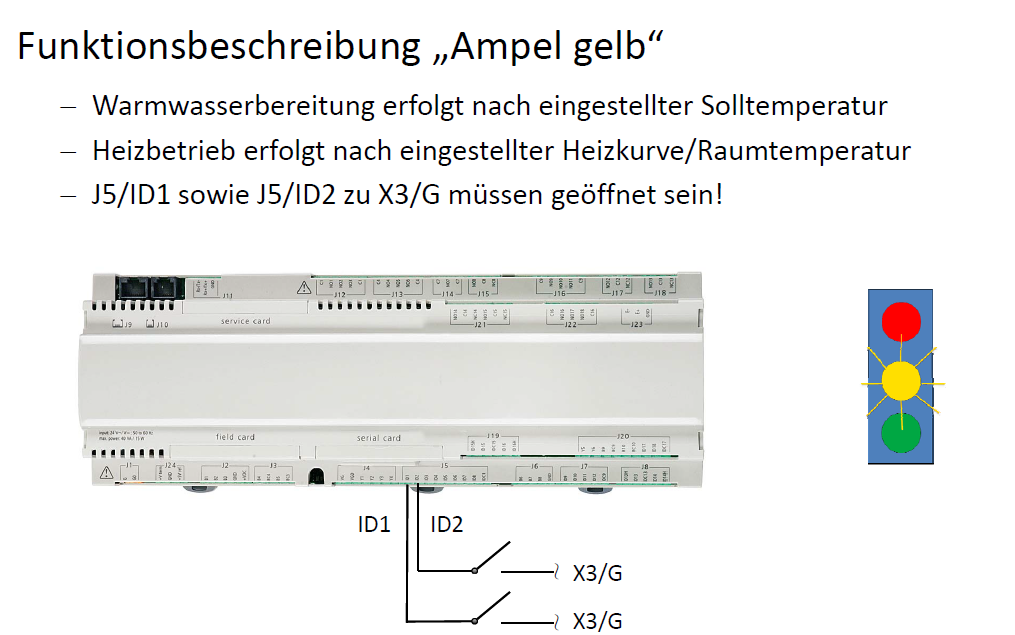

also das mit dem Smart-Grid wäre eine Möglichkeit. Allerdings bin ich aktuell mit der Ausführung etwas unsicher. Wenn ich also einen Shelly habe, der nur einen Schließer bereit stellt, müsste ich sozusagen den "Ampel rot"-Status herbeiführen?
Wie würde man den Shelly am sinnvollsten konfigurieren?
Btw:... kann man den Shelly so anklemmen, dass der Schließerkontakt potenzialfrei ist?

wie das Aussieht ist das eine Steuerung von Carel.
Hier gibt es ID3 als EVU-Sperre aber auch ID4 als weiterere externe Sperre.
Im Auslieferungszustand sind diese gegen GDN 24V gebrückt. Hier könntest Du ein Relais zwischen setzen und si die WP sperren.
Ab Firmware L23 kann bei gebrückten Zustand der Port auch via Modbus oder TCP beschrieben werden.
SG hat nur abgesenkten, normalen oder erhöhten Betrieb, keine Sperre

Bastelfrosch hat geschrieben: Mo Dez 13, 2021 9:09 am Guten Morgen,
ja richtig, das ist eine Carel-Steuerung. Das mit dem Modbus wäre wahrscheinlich die "Jacobs-Kröung", da bin ich mir aber nicht sicher, was noch an zusätzlicher Hardware benötigt wird. So einen ELFIN RS485-Ethernet-Adapter hätte ich sogar noch... leider hab ich vom Modbus gar keine Ahnung und mein Versuch, damals den alten SMA-Wechselrichter über RS485 über den Adapter mit der openWB zu verbinden ist gescheitert.
So eine RJ45-Buchse hat der Carel-Controller auf jedem Fall.

Ich denke eher, dass es eine RJ11-Buchse oben links ist, die ist für das Display....
Das einfachste wäre ein NWPM-Modul. Dann ans Netzwerk und dann kannst Du die WP komplett steuern, abfragen, Verbrauch erfassen etc.
