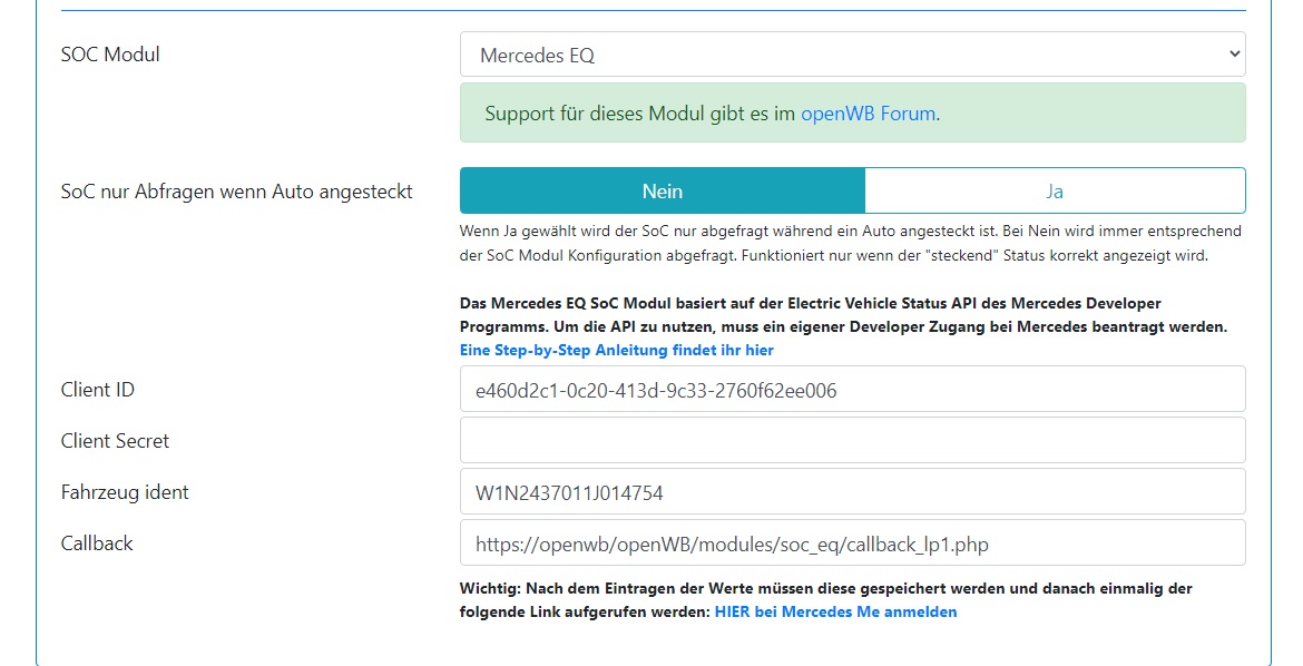

ich versuche seit 2 Wochen erfolglos die Modulkonfiguration meines EQA. Habe so alle supports durch.
Version 1.9.244: Bin eigentlich nach Anweisung vorgegangen. Anmeldung bei MB me und weiter.
Am Ende habe ich auf console eine client ID , ein client Geheimnis. callback alle Versionen ausprobiert: IPopen , opeWB....
Abgespeichert, aber am Ende die Fehlermeldung 400-invalid redirect_uri.
Zeig mir bitte Screenshots der Redirect URL in der Mercedes Developer Console und in der Ladepunkt Konfig in der openWB.

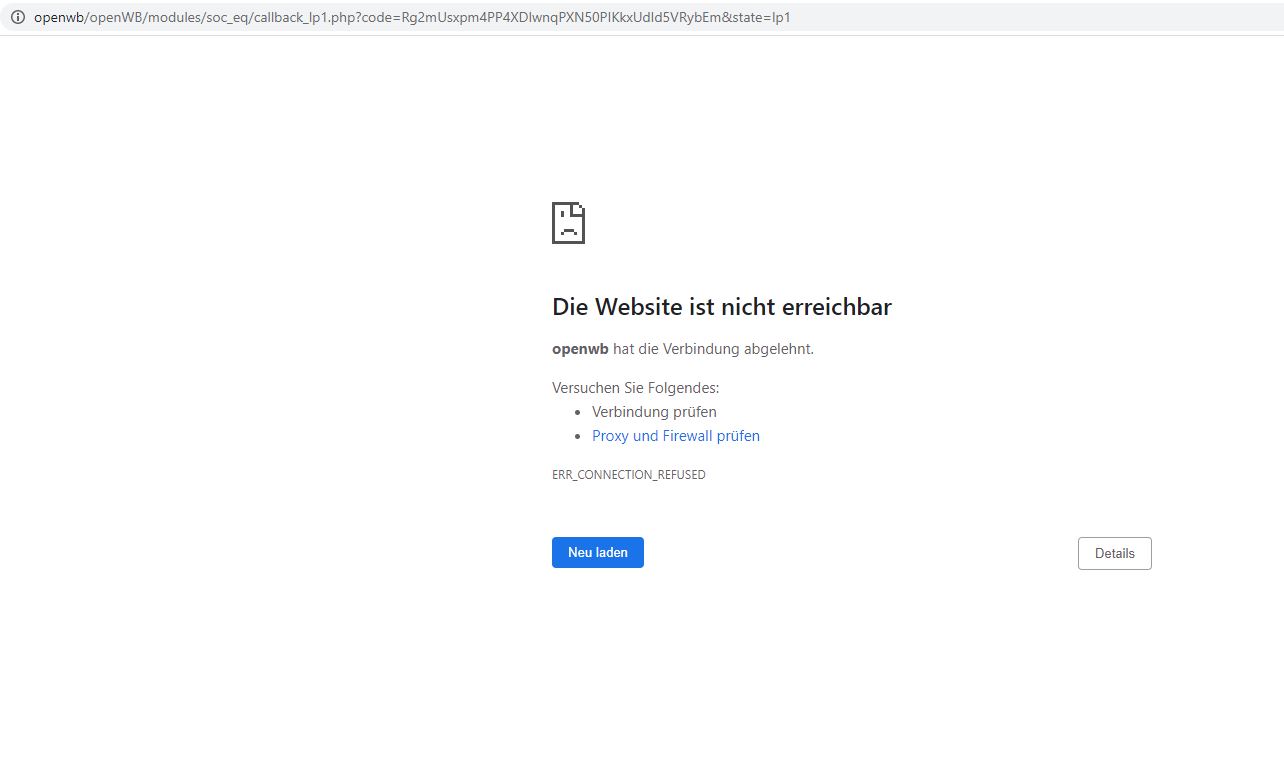

mit Hilfe meines Sohnes habe ich meine ersten screenshots angelegt. Bei MB developer habe ich bisher client Id und client Geheimnis und callback generiert. Anschließend alles übertragen in openWB. Gespeichert und dann mich bei mercedes me angemeldet. Bis zur Fehlermeldung :openwb erlaubt keinen Zugriff sind wir gekommen.
Nun die screenshots:

Jetzt machst du bei der Callback_url in der openwb UND bei Mercedes Developer aus https http. So wie in der Doku im Wiki auch beschrieben. Dann speichern und noch mal hier anmelden klicken.
Wenn dann Fehler 204 kommt, Auto bewegen und warten.

Wahnsinn!
Es funktioniert. Anmeldung erfolgreich!
Und das mit einem Buchstaben weglassen.
