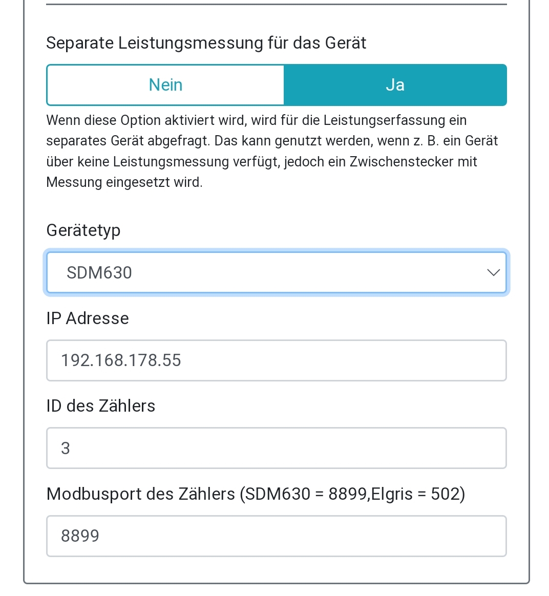

Einstellungen als EVU siehe hier, die ID muss entspr. Deiner Wahl angepasst werden. In SH 2.0 hatte ich den SDM 72d-m nur per MB- NW- Adapter installiert. VG
Edit: Ich weiss ehrlich gesagt nicht, wie Du den SDM per USB in SH 2.0 einbinden könntest. Ich sehe es nur über einen MB-Netzwerk- Adapter (LAN oder WLAN), was kein Beinbruch wäre...

den Punkt unter SH2 mit der separaten Leistungsmessung hatte ich gar nicht auf dem Schirm. So wie ich das verstehe könnte ich doch auch diesen SDM72 für die WP an meinen NW-Adapter vom EVU-Kit mit flexibler IP wo auch schon ein SDM120 als PV-Modul hängt, als dritten Zähler dranhängen? Kann man da auch einfach noch 10 Stück dranhängen wenn man wollte? Das wäre ja genial!

An den Netzwerk-Modbus-Adapter kannst Du den problemlos dranhängen. Der Bus in der openWB sollte bitte nicht mit weiteren Geräten ergänzt werden, da die Kommunikation mit der EVSE essentiell ist. Technisch ist es problemlos machbar, bei Fehlfunktionen kann es aber schwer werden, die Ursache zu finden, wenn der Bus nicht exklusiv für openWB genutzt wird. Ich weiß auch nicht, wie es dann mit der Gewährleistung aussieht.

Dann wäre es schon Nr. 4, kein Problem..., bis zu 256 Geräte (wenn Du hast...PV-Rohri hat geschrieben: Di Dez 21, 2021 4:51 pm Ah, interessant,
Danke für den Tip HSC. Der Test mit dem Speicher-SDM120 folgt noch (aus einem anderen Thread wenn du dich noch erinnern kannst)
Und ja, wir/ Du können ihn auch für SH 2.0 konfigurieren.
Und nochmal ja, kann mich erinnern....
