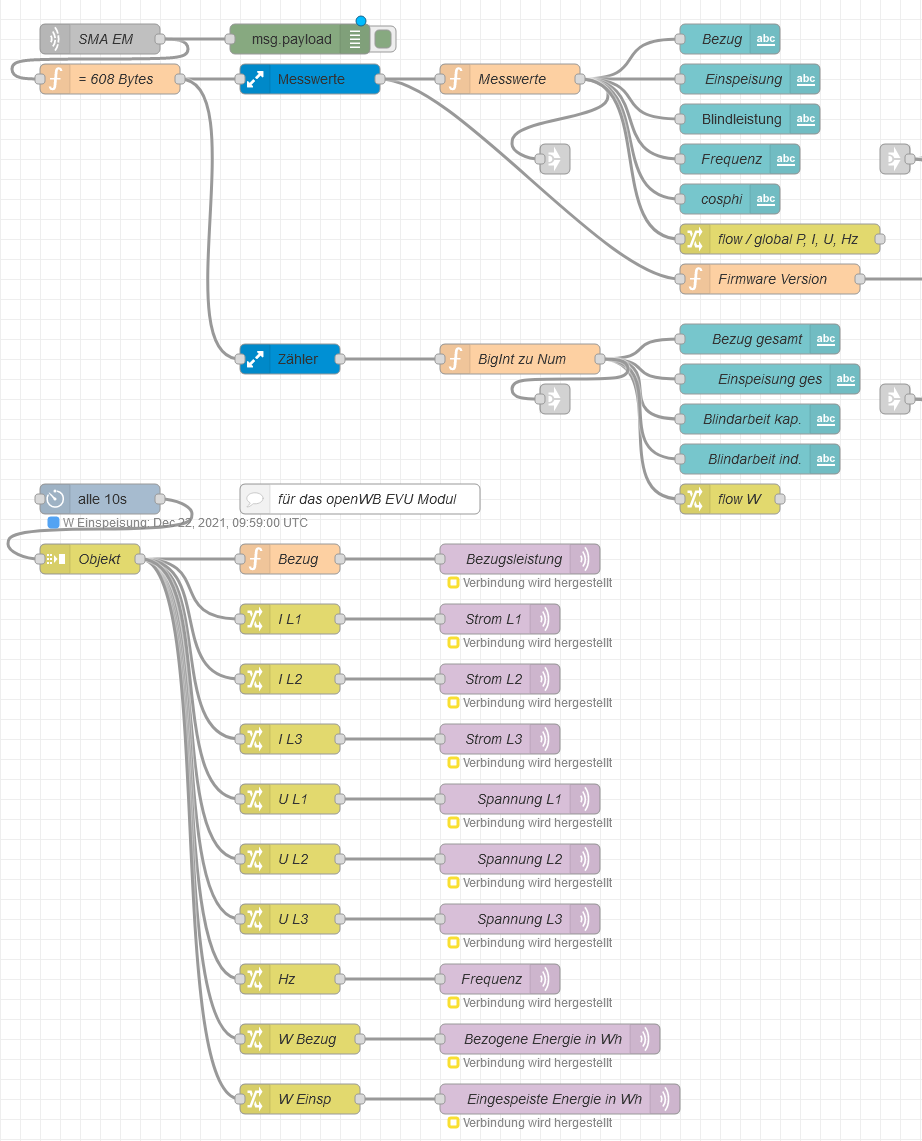

Du könntest mit NodeRed auch Mal ein Paket vom Energy Meter abfangen bzw. durch meinen Dekoder laufen lassen.
Würde mich interessieren.

Becker hat geschrieben: Di Dez 21, 2021 10:39 pm Du könntest mit NodeRed auch Mal ein Paket vom Energy Meter abfangen bzw. durch meinen Dekoder laufen lassen.
Mit NodeRed habe ich mich erst aufgrund deines Beitrags mal beschäftigt :D
Inzwischen ist es installiert und der Flow wirft zumindest keine Fehler mehr - aber nutzen tue ich es noch nicht. Wie kann ich denn damit ein EM-Paket abfangen?
In der function wird ja alles kleiner 608 Byte verworfen - das kann ich natürlich abändern. Aber wie komme ich dann an die Ergebnisse/Daten?

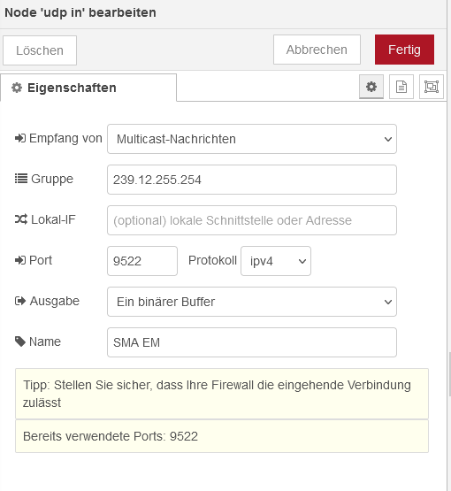

Du kannst einen Debug direkt an UDP Ausgang ("SMA EM") packen und schauen was da raus kommt jede Sekunde:
download/file.php?id=9086&mode=view
Hast du denn Home Manager + Energy Meter bei dir?
Da wüsste ich nicht welche Gruppe + Port dann welches Gerät ist.
Hier ist der Flow:
viewtopic.php?p=51576#p51576

Eigentlich musst du nix machen, im UDP Node steht:
die Gruppe und der Port wo gelauscht wird, das ist die Standardgruppe/Port vom SHM.
Wenn der UDP gar nichts empfängt, musst du erst mal herausfinden wo die Pakete her kommen bei dir.
Bin ich überfragt, vielleicht mit Wireshark.
