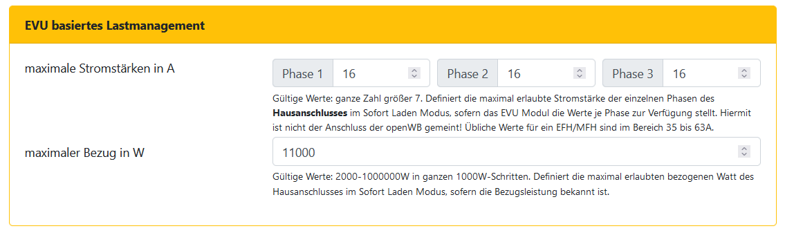

beim Lastmanagement ist das hier eingestellt:
Normalerweise kommen dort die Werte der Hausanschlusssicherung rein, z.B. 35 A und entspr. 24.000 W.
Re: Dritte Phase wackelt
Nicht, dass ich wüsste.HSC hat geschrieben: Mi Dez 22, 2021 4:49 pm Hat es einen wichtigen Grund, beispielsweise wegen der Zuleitung zu mehreren WB's?
Hausanschluss-Sicherung ist 63A und es ist die einzige WB im Haus.
Vielleicht dachte der Elektriker, dass er damit auf 11kW begrenzen kann...?
Ich stell's mal auf 63.
Wenn Du i.d.R. die 3x63 A nie brauchst, kannst Du auch auf 3x50 A und 34.000 W oder bei 3x63A dann 43.000 W einstellen.
