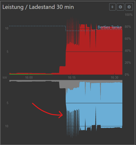

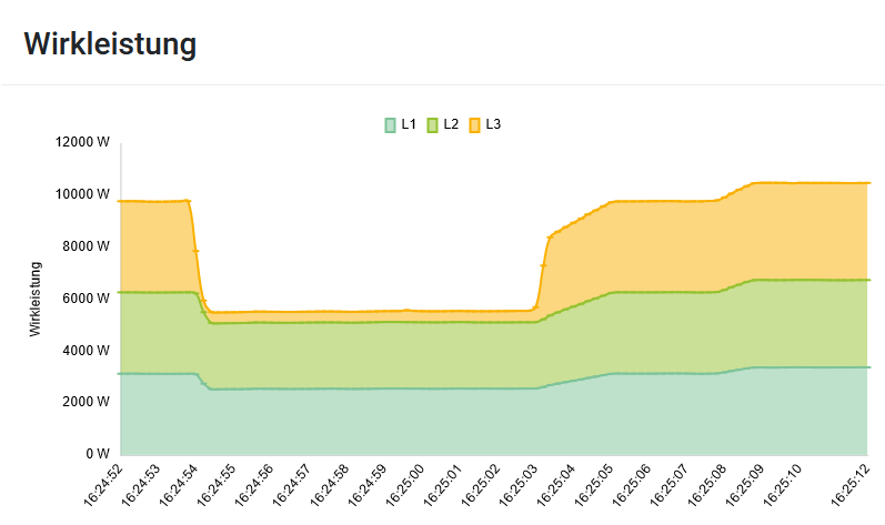

Beim Blick auf mein Smartmeter ist mir jetzt schon mehrfach aufgefallen, dass, gerade zu Anfang des Ladevorgangs ab und zu besonders die 3. Phase plötzlich" nachgibt" (die anderen beiden sinken auch leicht, die dritte aber ganz bsonders.
Das lässt mit der Zeit scheinbar nach (siehe Screenshot der openwb), kommt mir aber trotzdem etwas merkwürdig vor.
Außerdem blinkt bei mir die ganze Zeit "Lastmanagement aktiv, Ladeleistung reduziert".

Screenshot openWB
Screenshot openWB
Screenshot Smartmeter

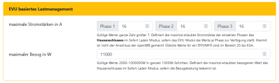

beim Lastmanagement ist das hier eingestellt:

Hat es einen wichtigen Grund, beispielsweise wegen der Zuleitung zu mehreren WB's?
Normalerweise kommen dort die Werte der Hausanschlusssicherung rein, z.B. 35 A und entspr. 24.000 W.

HSC hat geschrieben: Mi Dez 22, 2021 4:49 pm Hat es einen wichtigen Grund, beispielsweise wegen der Zuleitung zu mehreren WB's?
Nicht, dass ich wüsste.
Hausanschluss-Sicherung ist 63A und es ist die einzige WB im Haus.
Vielleicht dachte der Elektriker, dass er damit auf 11kW begrenzen kann...?
Ich stell's mal auf 63.
Re: Dritte Phase wackelt
Wenn Du i.d.R. die 3x63 A nie brauchst, kannst Du auch auf 3x50 A und 34.000 W oder bei 3x63A dann 43.000 W einstellen.
