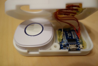

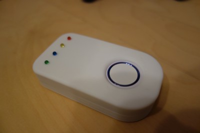

Moin,
hatte mal wieder Langeweile und unsere Nachbarn haben auch eine OpenWB bestellt, die im Keller (sprich nicht bedienbar)
angebracht werden soll. Nachdem ich ihm vorgeschlagen hatte für die Fernbedienung einen Shelly Button 1 zu nehmen (mit dem
kann man 4 Befehle triggern, in unserem Fall alle Modi außer Standby), hab ich für die Optik und die Übersichtlichkeit ein Case gebastelt

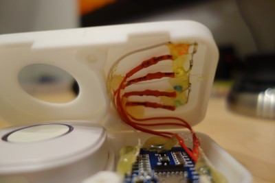

in dem der Button und ein Wemos D1 mini mit 4 LEDs Platz hat. Der Wemos holt sich die Daten (Ladestatus und Modus) per mqtt von der OpenWB.
Die LEDs für Sofortladen, PV, Standby und Stop sind mit 300Ohm Widerständen an Pin 16, 14, 12 und 13 angeschlossen.
Bei PVmin leuchten Sofort und PV LEDzusammen, wird gerade geladen blinken die entsprechenden LEDs.
Falls jemand Lust hat das nachzubasteln wären die Schritte:
- Caseteile drucken
- 3mm LEDs in Löcher einpassen
- Wemos an unteres Caseteil kleben
- LEDS anlöten je 1x an Ground und mit 300Ohm Widerstand an Pin 16,14,12 und 13.
- Shelly Button einsetzen und beide Caseteile verschrauben.
- Beim Button für die verschiedenen Aktionen eintragen:
http://IPDEROPENWB/openWB/web/api.php?lademodus=jetzt
http://IPDEROPENWB/openWB/web/api.php?l ... uberschuss
http://IPDEROPENWB/openWB/web/api.php?lademodus=minundp
http://IPDEROPENWB/openWB/web/api.php?lademodus=stop
- Im Wemos script IPDEROPENWB, SSID, und PASSWORD vom WLAN eintragen und hochladen.
Ein kurzes Video vom Umschalten von Stop zu Sofortladen:
https://youtu.be/u1vboRScQ3Q
Gruß,
Unlight

schick! Alternativ zu den LEDs könnte man auch ein 0,96" OLED einbauen. Mein Setup hat es über den fliegend verdrahteten Zustand nie hinaus geschafft, tut so aber aber gut deinen Job.

Aber mit dem Shelly den Modus über die Web-API anzusteueren und einen volllwertigen Wemos D1 nur dazu zu nutzen ein paar LEDs blinken zu lassen, ist von der Architektur her schon ein kleiner Hirnpups oder? ;)
Ein Wemos + OLED und ein joystick- + 4 Taster könnten da schon mehr...auch wenn der Shelly cool aussieht.
Das Problem könnte zB sein, das die openWB ja per Web-UI komplett zugänglich ist und man zB eine Situation antreffen/erzeugen könnte, wo der Shelly/Wemos nicht mehr läuft.
Allein die EInstellung in der openWB "bei abstecken LP de-aktivieren" würde die Ladung ja nicht mehr starten lassen, über den Shelly (hab jetzt in den Code für den Wemos nicht geschaut, ob Du da Regeln hast, was mit dem Wechsel des Modus noch alles einhergehen muss, damit die Ladung startet).

Da hast du natürlich recht, es ist halt eine absolute schmalspurbedienmöglichkeit; wenn ich ehrlich bin habe ich an den Fall den du erwähnst gar nicht gedacht da ich den lp nie sperren lasse sondern beim abstecken auf stop stellen lasse. Hintergedanke des Teils war eher "was liegt noch hier rum, kostet wenig und nützt um die openwb zu steuern". Ich hatte auch direkt Ledbuttons an den wemos löten können, war ich aber zu faul zu 8-)
