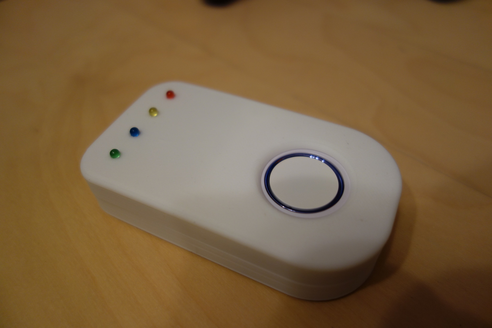

Moin,
hatte mal wieder Langeweile und unsere Nachbarn haben auch eine OpenWB bestellt, die im Keller (sprich nicht bedienbar)
angebracht werden soll. Nachdem ich ihm vorgeschlagen hatte für die Fernbedienung einen Shelly Button 1 zu nehmen (mit dem
kann man 4 Befehle triggern, in unserem Fall alle Modi außer Standby), hab ich für die Optik und die Übersichtlichkeit ein Case gebastelt

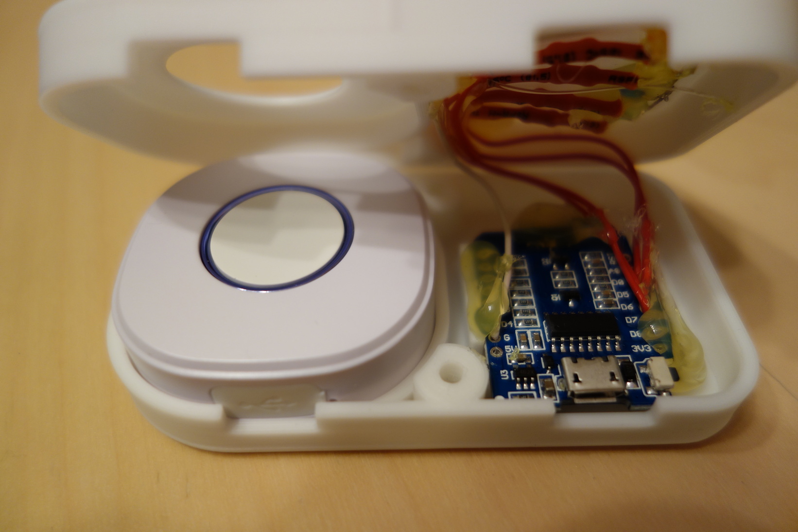

in dem der Button und ein Wemos D1 mini mit 4 LEDs Platz hat. Der Wemos holt sich die Daten (Ladestatus und Modus) per mqtt von der OpenWB.
Die LEDs für Sofortladen, PV, Standby und Stop sind mit 300Ohm Widerständen an Pin 16, 14, 12 und 13 angeschlossen.
Bei PVmin leuchten Sofort und PV LEDzusammen, wird gerade geladen blinken die entsprechenden LEDs.
Falls jemand Lust hat das nachzubasteln wären die Schritte:
- Caseteile drucken

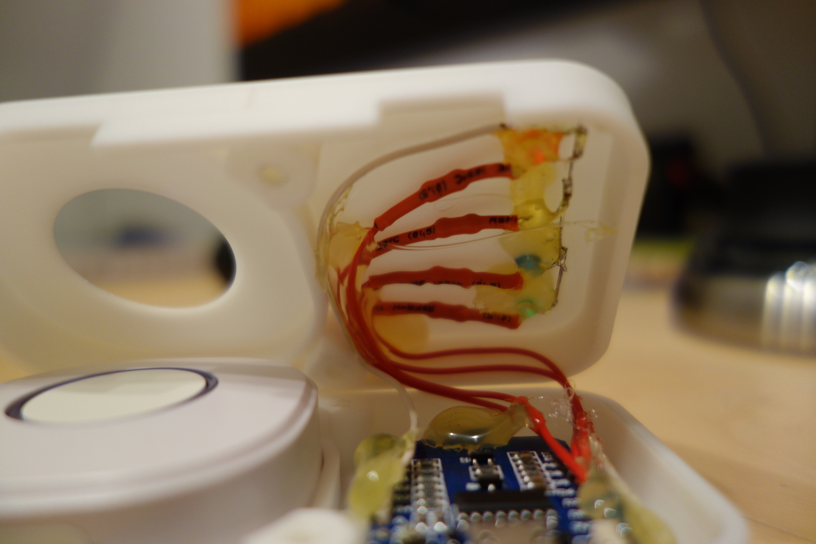

- 3mm LEDs in Löcher einpassen
- Wemos an unteres Caseteil kleben
- LEDS anlöten je 1x an Ground und mit 300Ohm Widerstand an Pin 16,14,12 und 13.
- Shelly Button einsetzen und beide Caseteile verschrauben.

Noch eine kabellose Bedienmöglichkeit...
