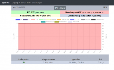

Ok, ich habe nun den Pi noch mal neu aufgesetzt und peinlich genau an das Tutorial gehalten.
Nur zum Verständnis. Sobald ich unter Modulkonfiguration - PV - SMA ModbusTCP WR ausgewählt und die korrekte IP eingetragen habe, müsste doch nach meinem Verständnis der PV Graph (grün) die aktuellen Werte anzeigen oder? Egal ob ich eine Ladestation installiert habe oder nicht.
Leider bekomme ich keine Werte. Gibt es die Möglichkeit noch mal irgendwo einen möglichen Fehler auszulesen? Er müsste ja eine Antwort geben wenn er versucht auf die IP des WR zu connectieren.

ich bin schlussendlich auf die Lösung gekommen und möchte diese gerne mitteilen falls Sie jemanden hilft.
Mein Fehler war, dass ich das Root Passwort geändert hatte bzw. erstellt hatte. Also root Passwort darf nicht angefasst werden (vielleicht gut als Ergänzung im Tutorial?).
Nun trudeln die PV Daten ein
Alles Gute und danke für die Unterstützung soweit.
