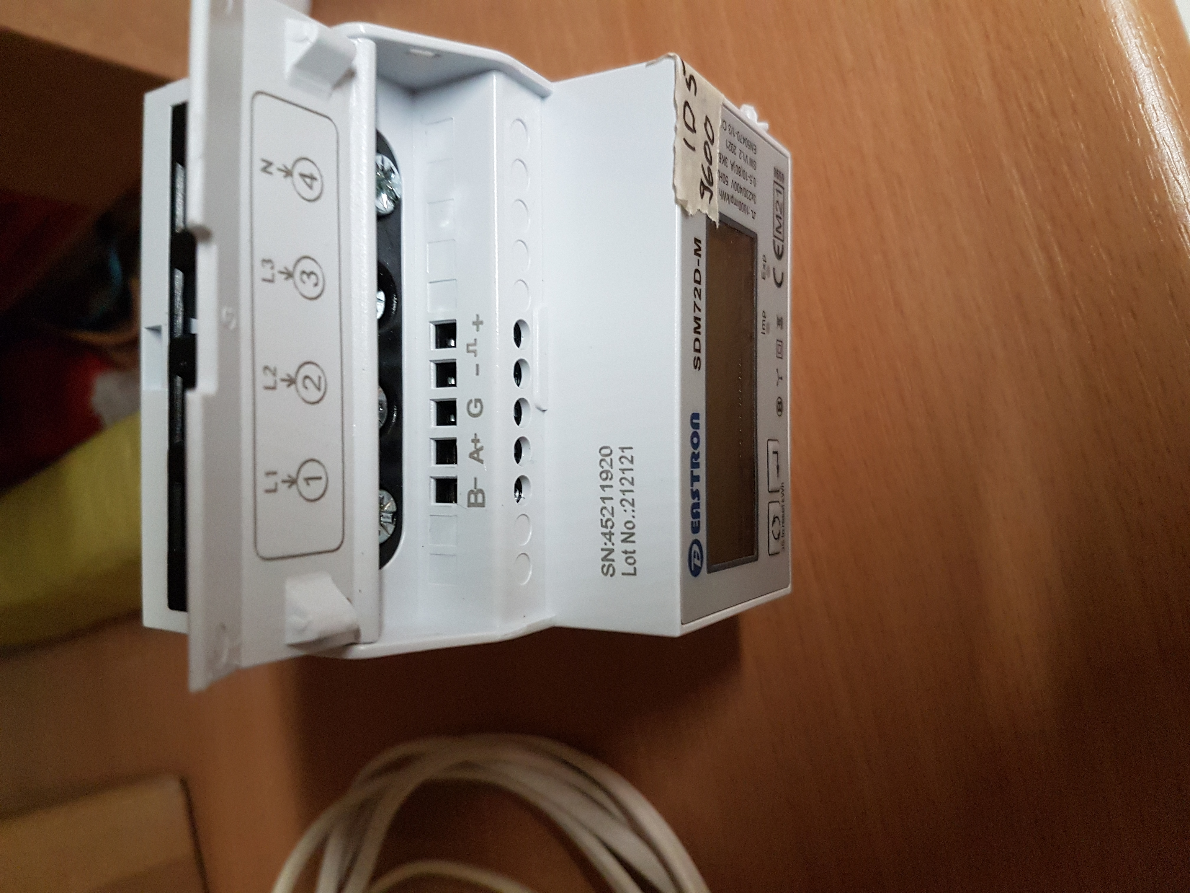

Jolv hat geschrieben: Di Dez 28, 2021 8:03 ampe11.pngsdm.png
Achtung , Adern vertauscht!!!
Braun am PE links ist richtig, dazu braun am SDM auf A+! (2.Klemme), blau auf B- (1.Klemme)
Zuletzt geändert von HSC am Di Dez 28, 2021 8:13 am, insgesamt 1-mal geändert.

A und B tauschen
Jolv
Beiträge: 16
Registriert: Di Dez 28, 2021 6:09 am
Re: EVU Kit wird an openWB nicht erkannt.
Beitrag von Jolv »
ok tut sich was habe die adern getauscht
ist die anzeige so richtig
