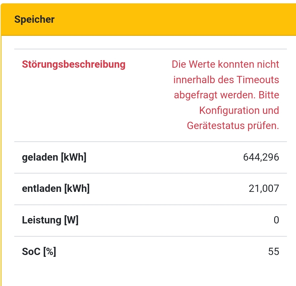

Mal einige kurze Fragen:
Wie werden die Tagessummen im BYD- Modul gerechnet? Aus Zählerständen oder in openWB über die Leistung berechnet?
Welcher Zählerstand wird im Status angezeigt? Habe da keinen Zusammenhang mit BYD, sind auch im DebugLog nicht sichtbar.
Und wie geht die Fehlermeldung wieder raus?

Jo die Fehlermeldung habe ich auch noch
