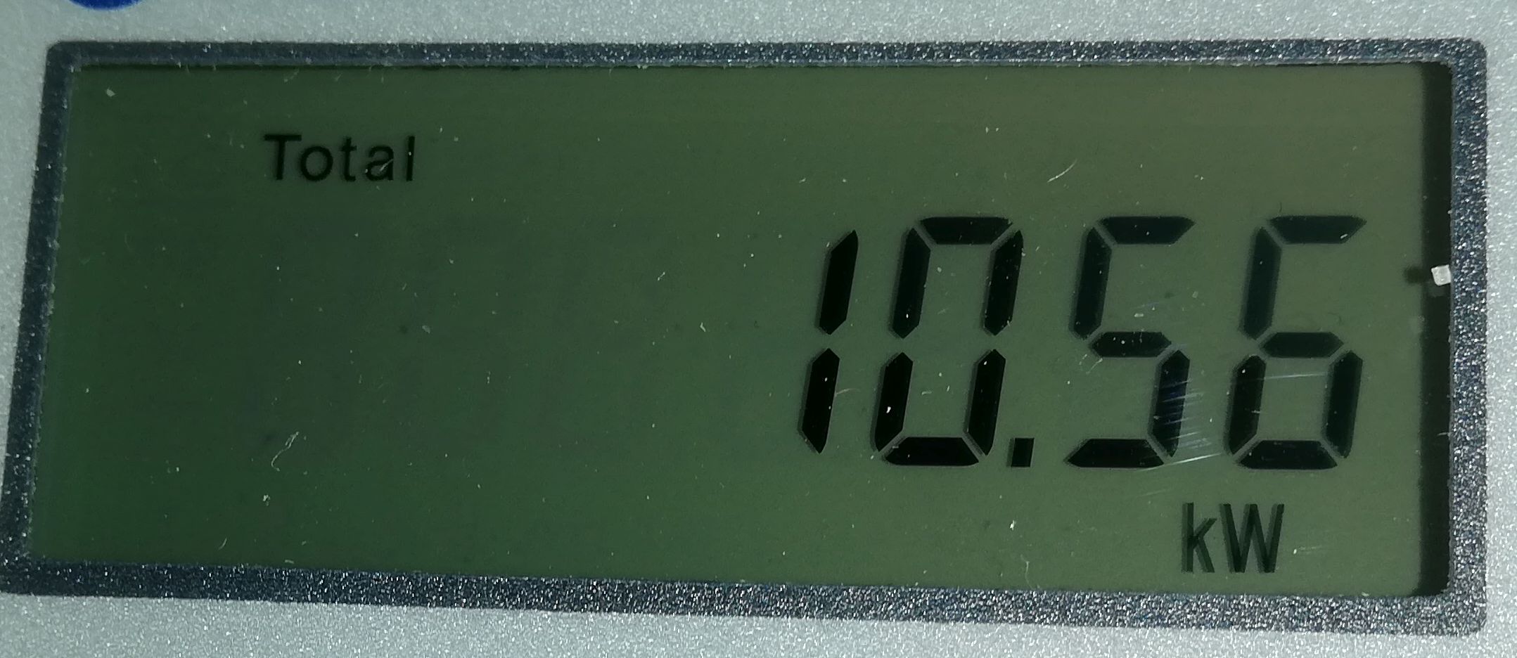

heute hatte ich nochmal ein EV vor Ort und konnte das Laden testen. Generell: während des Ladens war die Ladeleistung immer bei 1W & 0kWh. Der Wert für die geladenen kWh änderte sich erst nachdem ich das Laden beendet hatte. Der Zähler in der Box zeigte während des Ladens korrekterweise die Leistung pro Phase und in Summe an. @yankee: war das Verhalten bei dir auch so?

Ändern sich im Status/ LP die Spannungs- und Stromwerte?
Und passt der Zählerstand im Status mit Zählerdisplay überein? Am 28.12. stand er auch schon auf 50,48 kWh...
Wenn alles ja, dann scheint die akt. Ladeleistung entweder nicht übertragen oder berechnet zu werden. Ich weiss nicht, wie die SW für den LP gebaut ist.
Edit: Wurde während der Ladung auch mal der Vorgabestrom auf 6A oder 10 A geändert?
