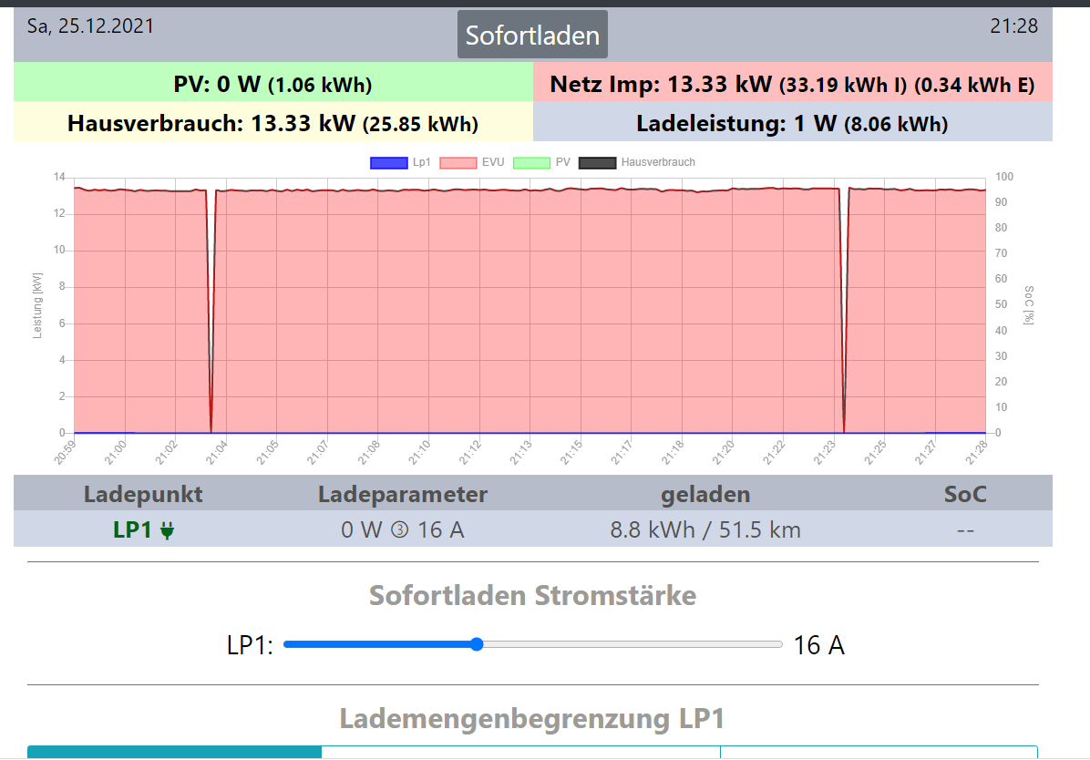

Also einfach mal angestöpselt und siehe da: das Laden an sich hat problemlos funktioniert - jedoch wunderte mich die Anzeige im UI:
Während der kompletten Ladezeit stand dort "Ladeleistung: 1W". Auch unter "Ladeparameter" stand immer "0 W".
Auch unter http://openwb/openWB/ramdisk/llaktuell war immer nur eine "0" zu finden:
Nun die Frage: habe ich einen Fehler in der Konfiguration? Oder hätte ich den Tesla irgendwie anmelden müssen?
Danke und VG
Micha

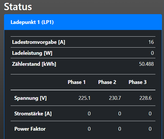

die Statusseite sieht folgendermaßen aus (leider habe ich grad kein EV zur Hand um nochmal einen Ladevorgang zu starten):
Was seltsam ist: sowohl auf der Statusseite als auch auf der Startseite sieht man, dass 50kWh geladen wurden - also sollte der Zähler an sich ja funktionieren ...
Das mit dem Support werde ich wohl mal in Anspruch nehmen wenn wir hier keine Lösung finden ...

Re: "Ladeleistung: 1W" trotz erfolgreicher/aktueller Ladung
Nee, nicht unbedingt. Es könnten alte Zählerstände sein.
Beobachte bitte mal, ob sich die Spannungswerte verändern.
Und vlt. kannst Du auch die Anzeigen vom Zählerdisplay in der WB mit dem Status/ LP abgleichen.

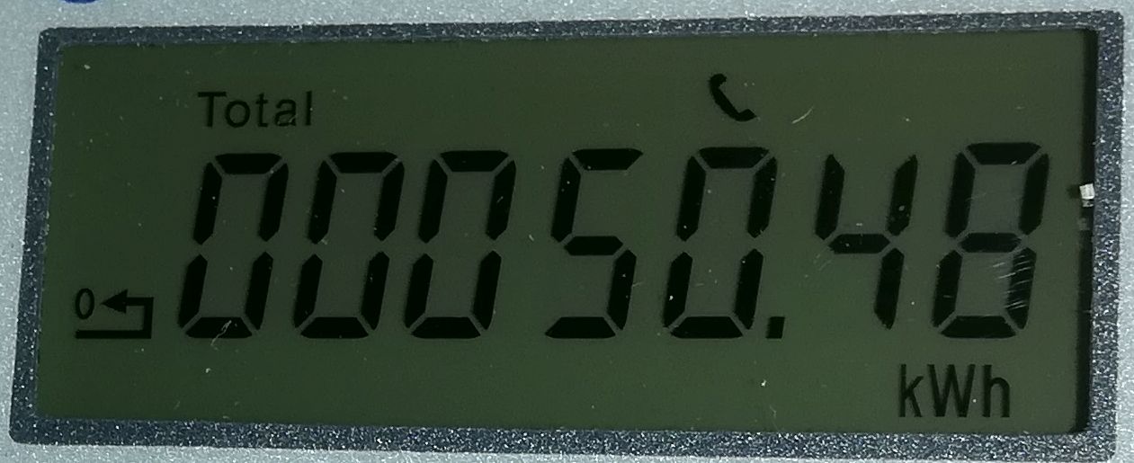

Was meinst du mit "alte Zählerstände"? Die Box wurde bisher nur genau 1x genutzt.

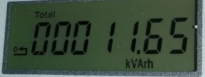

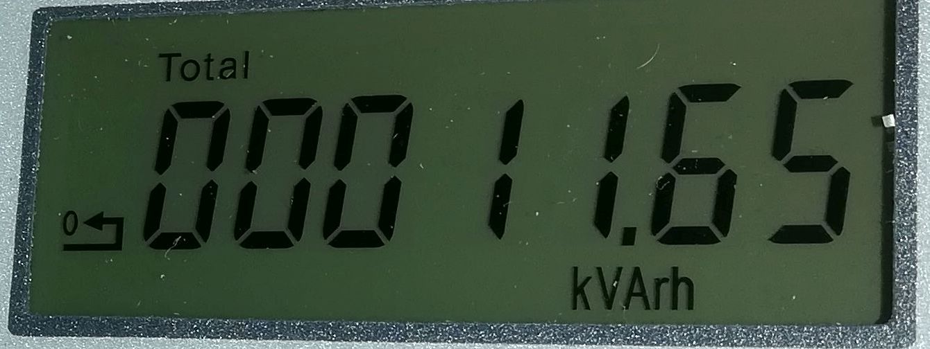

Der Wert vom Zähler stimmt mit dem im UI überein:
Micha

Was machen denn die Spannungen im Status, verändern sie sich laufend leicht? Wenn ja, passt die Kommunikation zum Zähler.
Wenn der Zählerstand schonmal passt, ist es auch gut...
