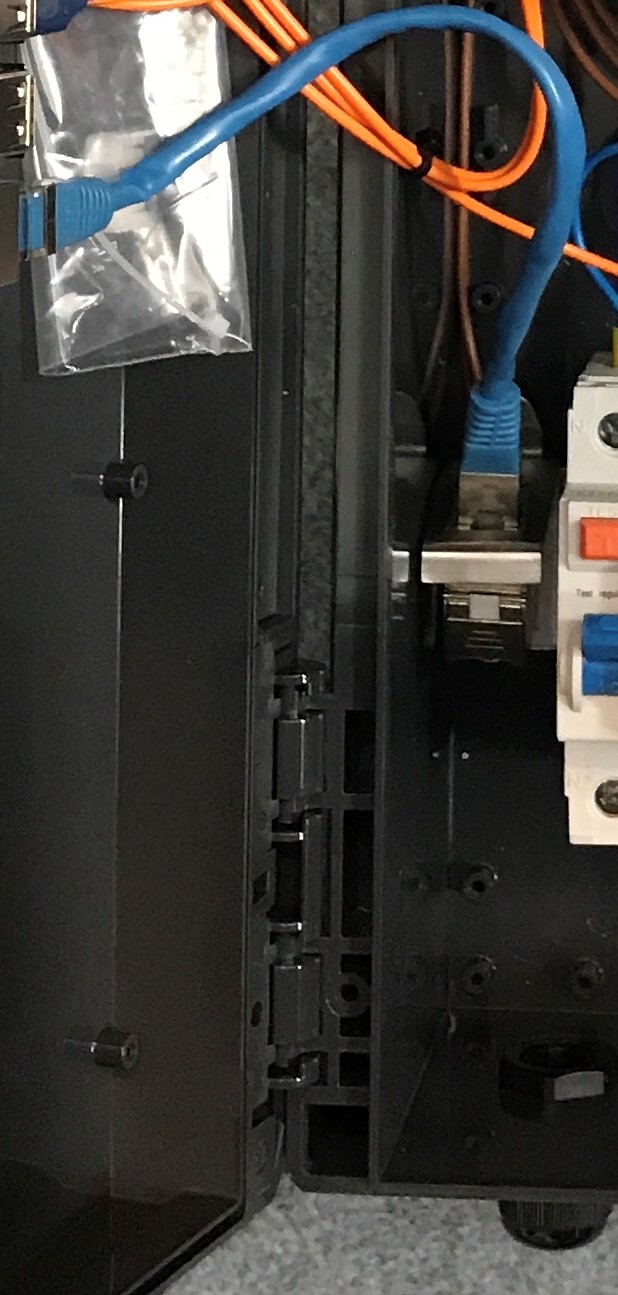

Eckhard hat geschrieben: Mi Dez 29, 2021 8:00 pm Das ist nämlich die spannende Frage: Bekomme ich einen RJ45-Stecker durch das Gehäuse oder muss ich es in der Box vercrimpen oder einen anderen Stecker montieren?
Verkrimpen brauchst Du nicht. Es gibt sogenannte Keystone Buchsen und auch Stecker. Einfach mal googlen.
Hier hatte ich die Dinger mal verlinkt: https://tff-forum.de/t/photovoltaik-go- ... der-kieler
Wenn Du das Netzwerkkabel über eine längere Strecke oder gar außerhalb des Hauses verlegst, dann würde ich Netzwerkverlegekabel nutzen. In der Box habe ich bei mir dann eine Keystonebuchse montiert und es mit einem kurzen Patchkabel zum Raspi verbunden. Verlegekabel sind nämlich steif und üben ansonsten Druck auf den Raspi aus.
So sieht das mit dem auf der Hutschiene verbauten Keystonebuchse und der Weiterleitung mit dem Patchkabel zum Raspi aus. Das Netzwerkkabel kommt dann einfach von unten (ist hier noch nicht angeschlossen gewesen):
