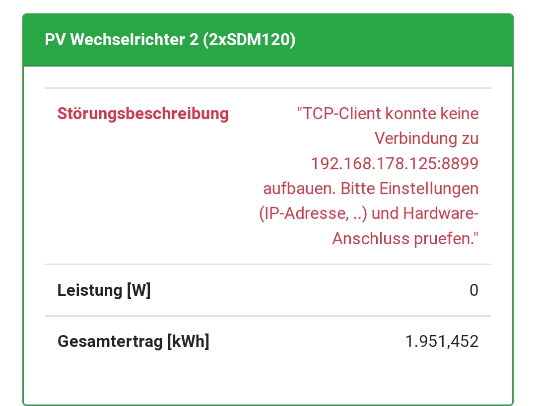

Nun wieder zurück auf meine 120er in PV2 bleibt die Fehlermeldung bestehen. Hatte zuerst den 72 (IP....125) vom Netz getrennt, dann im Modul zurückgestellt.
Leistung und Zählerstand passen wieder zu den 120ern, nur eben der Fehler geht nicht von allein raus...... Da muss noch was haken....
Wahrscheinlich hat das alte Modul die Fault-State-Logik noch nicht und setzt daher den Fehler nicht zurück.HSC hat geschrieben: Do Dez 30, 2021 6:01 pm Nun wieder zurück auf meine 120er in PV2 bleibt die Fehlermeldung bestehen.
Siehe: viewtopic.php?p=52799#p52799 und viewtopic.php?p=52837#p52837
An den Trick mit dem Reboot hatte ich bis zuletzt auch geglaubt, funktioniert leider nicht.yankee hat geschrieben: Do Dez 30, 2021 6:09 pmWahrscheinlich hat das alte Modul die Fault-State-Logik noch nicht und setzt daher den Fehler nicht zurück.HSC hat geschrieben: Do Dez 30, 2021 6:01 pm Nun wieder zurück auf meine 120er in PV2 bleibt die Fehlermeldung bestehen.
Nach reboot: Das Fehlermeldungs- Problem hatte ich mehrfach, u.a. in EVU und Speicher.
Nachdem es im Speicher nicht mehr raus ging, habe ich vorgestern meine Karte vom Testsystem neu aufgesetzt.
Der Fehler "brennt" sich scheinbar irgendwo ein und ist nicht wegzubekommen!

Dann ist das vermutlich im Mosquitto gespeichert.
Ich starte gleich nochmal eine Umstellung hin und zurück und lasse aber diesmal alle Zähler am Netz.
Melde mich dann nochmal dazu....
Ich befürchte jetzt schon, dass der Fehler bleibt.
