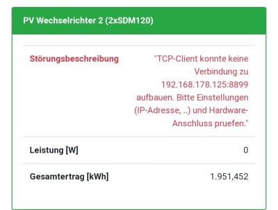

Nun wieder zurück auf meine 120er in PV2 bleibt die Fehlermeldung bestehen. Hatte zuerst den 72 (IP....125) vom Netz getrennt, dann im Modul zurückgestellt.
Leistung und Zählerstand passen wieder zu den 120ern, nur eben der Fehler geht nicht von allein raus......
Da muss noch was haken....

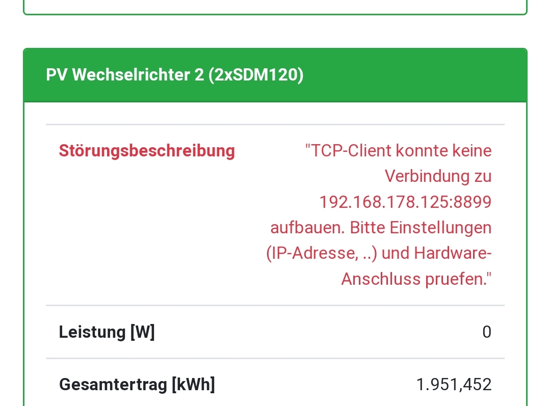

HSC hat geschrieben: Do Dez 30, 2021 6:01 pm Nun wieder zurück auf meine 120er in PV2 bleibt die Fehlermeldung bestehen.
Wahrscheinlich hat das alte Modul die Fault-State-Logik noch nicht und setzt daher den Fehler nicht zurück.
Siehe: viewtopic.php?p=52799#p52799 und viewtopic.php?p=52837#p52837

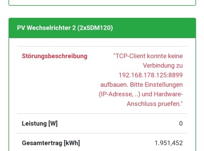

An den Trick mit dem Reboot hatte ich bis zuletzt auch geglaubt, funktioniert leider nicht.
Nach reboot:
Das Fehlermeldungs- Problem hatte ich mehrfach, u.a. in EVU und Speicher.
Nachdem es im Speicher nicht mehr raus ging, habe ich vorgestern meine Karte vom Testsystem neu aufgesetzt. :!:
Der Fehler "brennt" sich scheinbar irgendwo ein und ist nicht wegzubekommen!

HSC hat geschrieben: Do Dez 30, 2021 6:17 pmAn den Trick mit dem Reboot hatte ich bis zuletzt auch geglaubt, funktioniert leider nicht.
OK, ich hätte es noch dazu schreiben sollen, dass wir da schon rausgefunden hatten, dass ein Reboot nicht reicht. Aber per MQTT kannst du den Fehlerstatus rauslöschen, wie in den beiden Links beschrieben.
