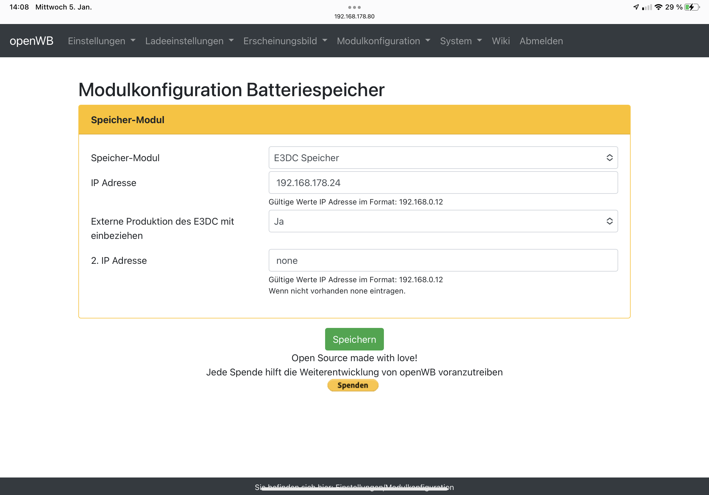

das sieht ja erstmal nicht so schlecht aus.
Die Leistungsdaten passen lt. Status auch ca. zusammen, Zählerstände kommen auch.
Ob sie bei Dir mit den E3DC- Anzeigen überein passen, musst Du selbst kontrollieren.
Die "ext. Produktion" würde ich erstmal deaktivieren, wenn Du keine IP dafür hast. Auch wenn PV in openWB falsch angezeigt würde, die EV- Ladung wird nach EVU- Daten gesteuert.
Welche Probleme bestehen nun noch an der Modulkonfig. Deiner Meinung nach?

haben ebenfalls unsere 2.PV Fläche über extern Laufen.
Einstellung ist wie folgt und funktioniert seit Beginn.
PV: 8,4kWp & 15,2kWp

hier mal meine Einstellungen, falls das hilft:
habe allerdings kein externes EVU Kit sondern den von E3DC

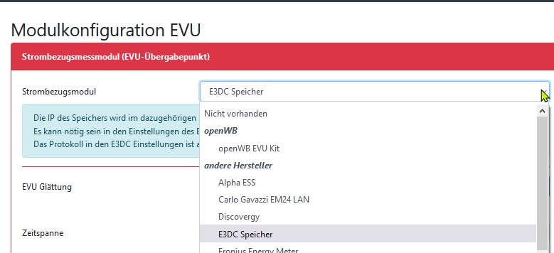

Außer dem Hinweis von Blueworm zum E3DC-Speichermodul "wieder durch das EVU Kit ersetzt, weil es nicht sauber lief"
Ich dachte, ich könnte einfach mal umschalten, aber scheinbar ist das EVU Kit eine Hardware, die ich nicht habe oder von der ich nichts weiß.
Auswählen könnte ich es in der GUI:
Vergleich der aktuellen Bezugs- / Einspeiseleistung zw. openWB/ EVU und dem VNB- Zähler am Netzanschluss wäre ggf. auch sinnvoll, um übermittelte Werte zu checken.

Wenn Du der Meinung bist, dass die Modulkonfig. die Werte sauber rüberbringt, sollte dort kein Handlungsbedarf bestehen.
Kannst es ja weiter beobachten.
Ja, EVU- Kit ist eine andere HW, die Du nicht im Einsatz hast. Einfach EVU- KIt vergessen....
Also, "Haken dran" an die Module.
