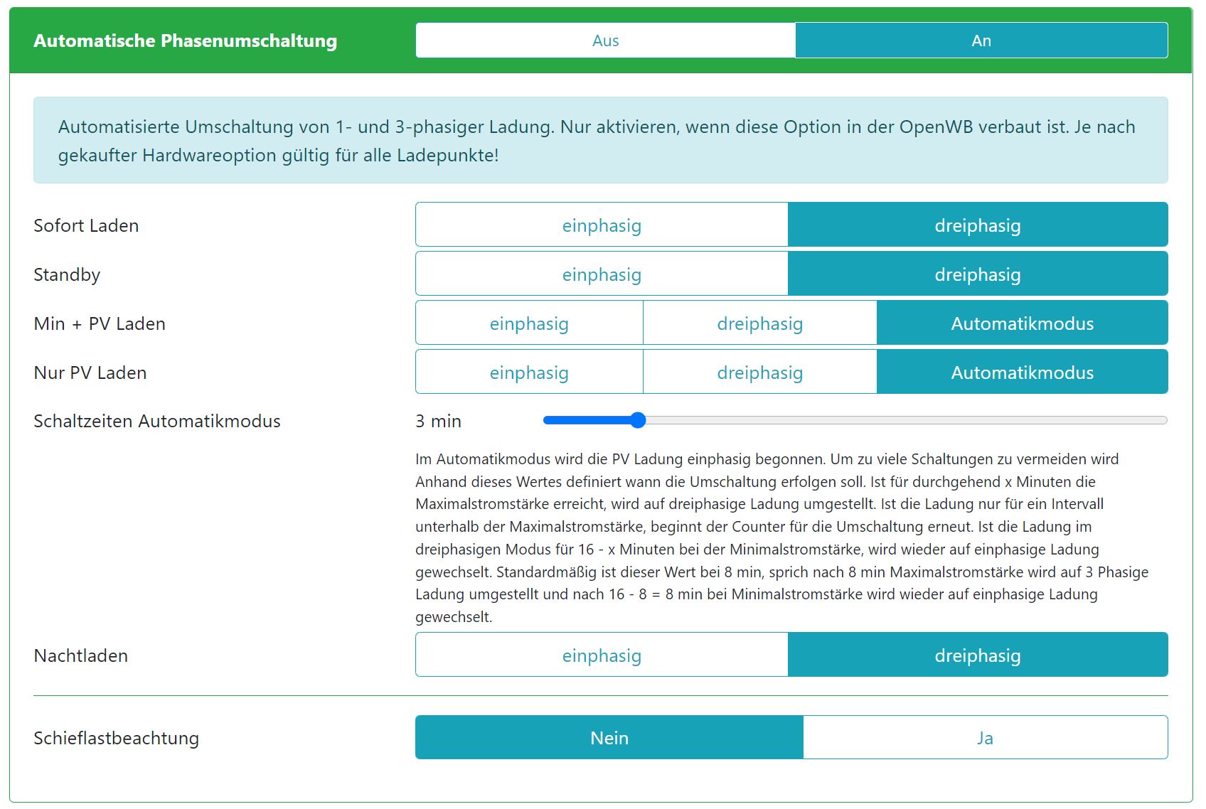

Die 4 kWp Anlage wurde erst kürzlich dazu gebaut und in der OpenWB konfiguriert. Außerdem wurde bei beiden Wallboxen die Hardwareseitige Sperre der Phasenumschaltung entfernt und in der Software die Phasenumschaltung aktiviert.
Einstellung wie im Screenshot unten.
1. Problem: Die PV-Leistung wird falsch berechnet bzw. angezeigt (immer viel zu wenig, evtl. nur die Leistung des IQ und nicht des Piko 17). PV-Ladung scheint aber mit gesamter PV-Leistung zu funktionierten.
2. Problem: Der Ladepunkt 2 (externe OpenWB) lädt nur einphasig mit 3,4 kW und nicht dreiphasig. Weder im PV, noch im Sofortladenmodus, obwohl alles auf 3-Phasig konfiguriert ist. Hat anfangs (vor aktivierter Phasenumschaltung) auf jeden Fall mal dreiphasig funktioniert wenn ich mich recht erinnere.
Was mache ich falsch?

Zeig mal den Status/LP2 während 3p- SofortLaden, ggf. zwischendurch auf min+PV wechseln.

Das Auto kann dreiphasig laden (Kia e-Niro) und tut es auch an der anderen Wallbox.

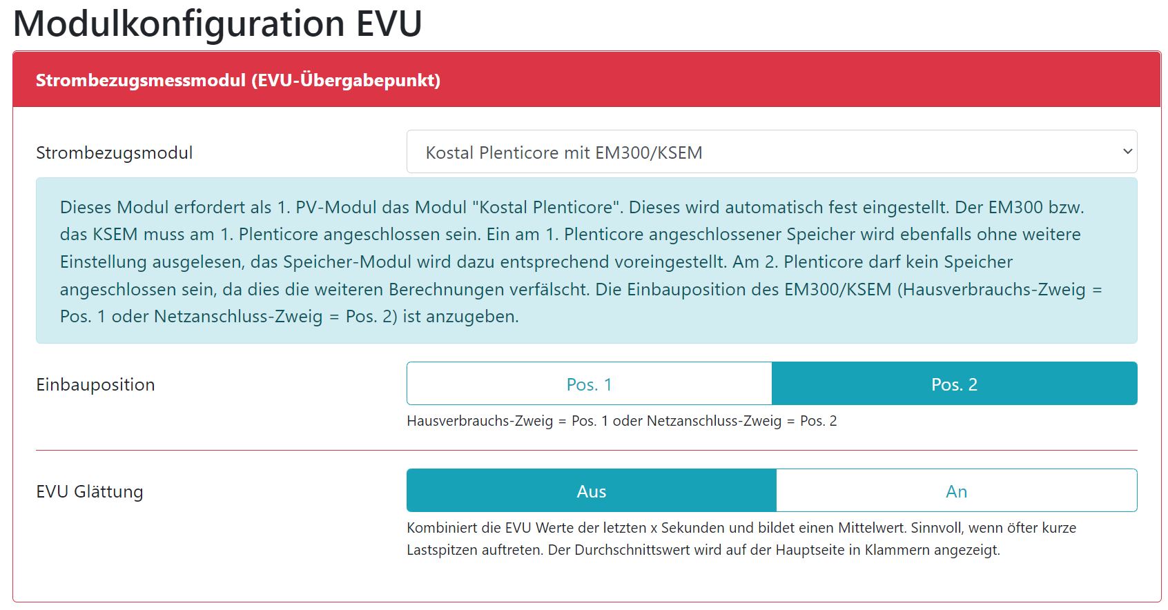

Zwischendurch auf min+PV hilft leider nicht. Habe ich anhand eines anderen Beitrags hier im Forum schon getestet. Anbei ein Screenshot der anderen Settings:
