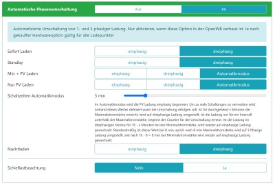

Die 4 kWp Anlage wurde erst kürzlich dazu gebaut und in der OpenWB konfiguriert. Außerdem wurde bei beiden Wallboxen die Hardwareseitige Sperre der Phasenumschaltung entfernt und in der Software die Phasenumschaltung aktiviert.
Einstellung wie im Screenshot unten.

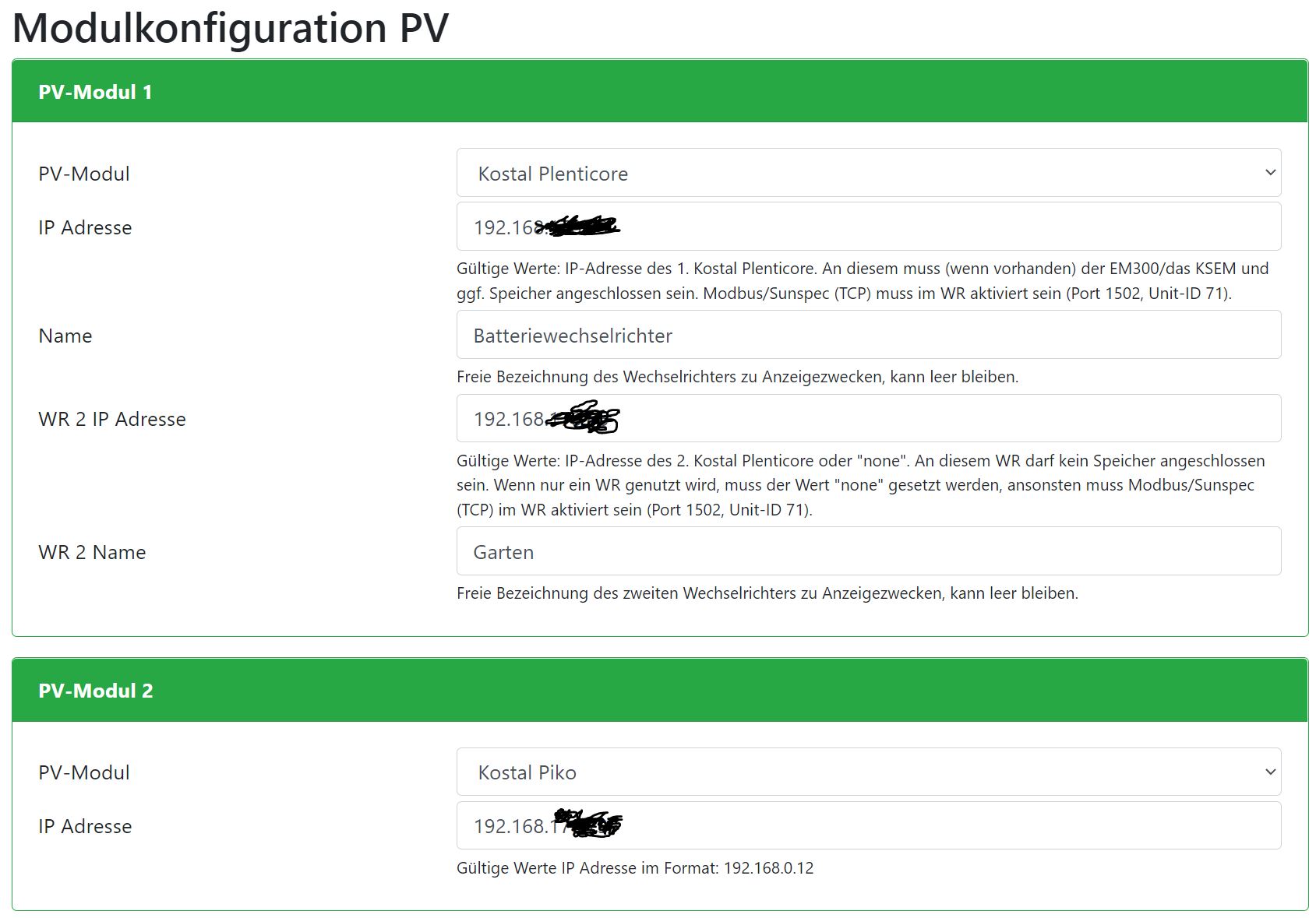

1. Problem: Die PV-Leistung wird falsch berechnet bzw. angezeigt (immer viel zu wenig, evtl. nur die Leistung des IQ und nicht des Piko 17). PV-Ladung scheint aber mit gesamter PV-Leistung zu funktionierten.

Das Problem liegt m. E. 1.) im PV1- Modul: Dort darf (muss mit Speicher) nur der/ die plenticore konfiguriert werden.
Und 2.) im PV2- Modul, wo nur 1 WR konfiguriert werden kann, also nur Piko oder IQ.
Abhilfe könnte eventl. ein PV- Kit für den Piko & IQ als PV2 bringen.

Zeig mal den Status/LP2 während 3p- SofortLaden, ggf. zwischendurch auf min+PV wechseln.

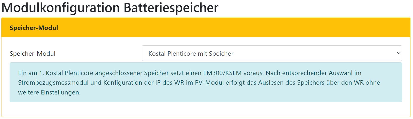

Im PV1-Modul ist der Plenticore mit Batterie. So steht es ja auch darunter bei "Gültige Werte". Als WR2 ist der zweite WR ohne Speicher eingetragen. Das ist der IQ, Im Prinzip ja nichts anderes als ein kleiner Plenticore.
Im PV-Modul 2 steht dann der Kostal Piko.

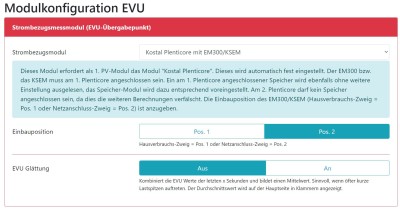

Zwischendurch auf min+PV hilft leider nicht. Habe ich anhand eines anderen Beitrags hier im Forum schon getestet. Anbei ein Screenshot der anderen Settings:

Du wunderst Dich über fehlende PV- Werte?
Im plenticore- Modul (PV1) können nur Plenticore kombiniert verarbeitet werden, da es dafür eine spezielle Berechnung hat.
Kein anderer, auch kein IQ.
Da der BA den Speicher dran hat, muss er dort auch eingetragen werden, aber eben allein.
Das hatte ich ja oben schon geschrieben.
Du benötigst in SW 1.9 eine zusätzl. Messung, welche den IQ und PIKO als Summe direkt als PV2 misst.
Mit künftiger SW 2.0 sollte es dann einzeln, also mit 3 PV- Modulen, möglich werden.

Ah okay, verstanden! Danke. Wie kann diese zusätzliche Messung erfolgen? Den Wert müsste ich ja aus dem KSEM bekommen, oder?
Re: Problem mit Anzeige und zweitem Ladepunkt
Aus dem KSEM bekommst Du über den BI die EVU- Daten.
Die 2 WR könnten über ein PV- Kit (Zähler + ModBus- NetzWerk- Adapter) in PV2 erfasst werden.

Kommando zurück. Es war alles richtig konfiguriert. Hatte versucht auf den Piko WR via IP im Browser zuzugreifen, was nicht funktionierte. Nun einmal den WR vom Netz genommen und neu gestartet. Jetzt habe ich eine kombinierte PV-Anzeige vom IQ und vom Piko. Wunderbar, der Piko hat sich wohl nur verschluckt...
