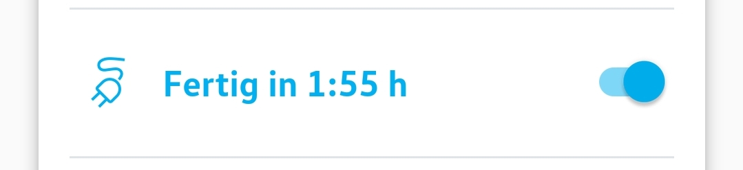

Heute ist mir aufgefallen, das der Wert der MQTT als "Time Remaining" reinkommt, extremst von dem Wert aus der Fahrzeug APP abweicht.
Die App sagt 1:45 h verbleibende Ladedauer, der Wert der über openWB und MQTT ausgegeben wird, liegt bei 9:42 h. Als Durchschnittsverbrauch habe ich in openWB den Wert eingetragen, welcher im Fahrzeug als Langzeit Verbrauch ausgegeben wird. Der Fahrzeug SoC wird vom Fahrzeug ebenfalls via MQTT an openWB zurück gegeben.
Gibt es noch irgend welche Parameter in openWB die einen so großen zeitlichen Unterschied ausmachen können?
Time Remaining - wodurch berechnet?

Also ich begrenze es an der Stelle über "EV-SoC" und nicht über die Energiemenge. Trotzdem wird scheinbar ein sinnfreier Zeitwert via MQTT übertragen, denn in der "EV-SoC" und "Min & PV" Einstellung gibt es im openWB Screen keinen Zeitstrahl.
Bei der Umstellung auf Sofortladen ist dann, trotz "EV-SoC" Vorwahl auch ein Zeitwert erschienen, welcher auch eine sinnvolle Größe hatte. Also vielleicht ein kleiner Bug auf der MQTT Ausgabe Ebene
