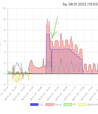

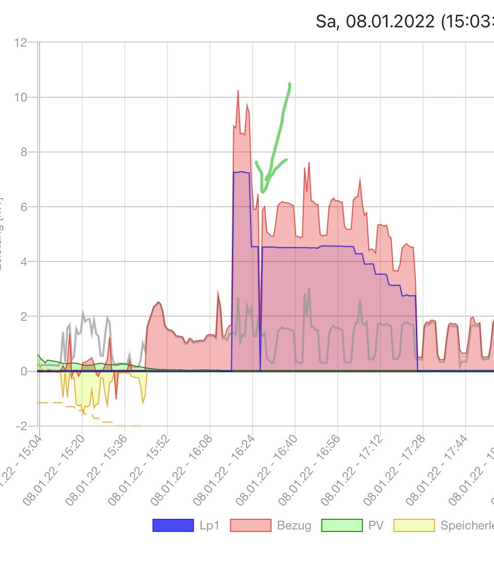

Hallo Leute
Kurzes Update: Das Auto hat ohne Probleme geladen. Stecker rein und ab ging die Post.
Ich sage euch noch mal vielen Dank!
Eine Frage habe ich noch.
Warum geht die Leistung schlagartig kurz runter und dann fängt er wieder an zu Laden ? (Siehe Bild)

Re: WB lädt nicht
Würde ich zunächst nicht überbewerten. Auto ggf. aufgeschlossen?
Es könnte auch ein Auslesefehler beim Zähler sein.
Einfach mal länger laden und auch mal die Stromstärke testweise ändern.

Re: WB lädt nicht
Sieht so aus, als ob alles kurz runter ging. Hast du die Box per LAN oder per WLAN angeschlossen?
Re: WB lädt nicht
Ich bin der Meinung das jemand an das Auto mal kurz dran war und das Auto dann aufgeschlossen hat.
Wie Aiole es schon vermutet hat.
Bin aber nicht auf die Idee gekommen.
Alles Neuland für mich.
Die Box ist per LAN angeschlossen.
Ich denke das jetzt soweit alles ok ist.
Außer der Schönheitsfehler bei der Sonnen Batterie mit dem Timeout Fehler im Status.
Sonnst ist es genial
