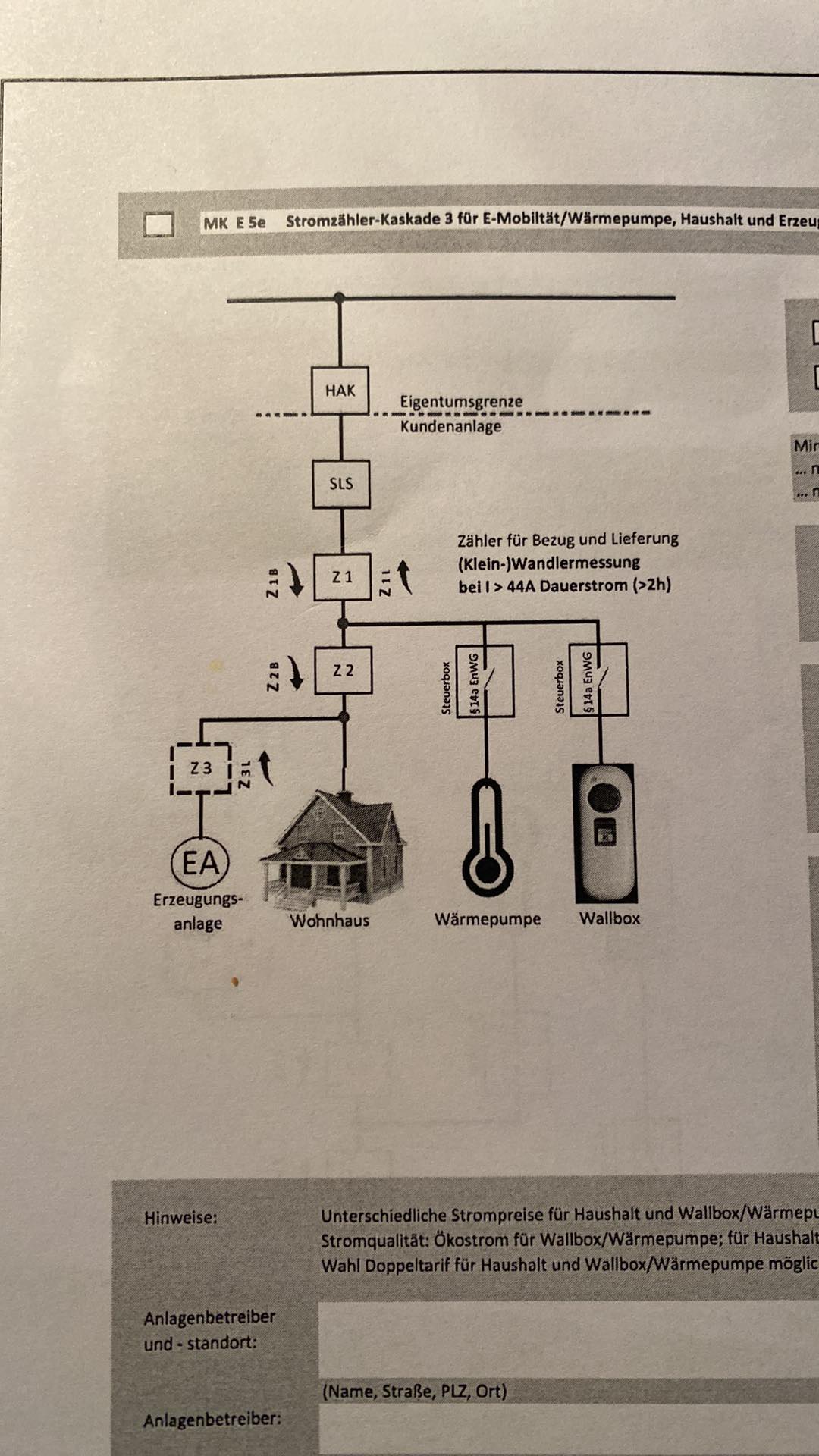

Amok83 hat geschrieben: Mi Jan 12, 2022 4:08 pm
Vielleicht muss man sich da auch mal ein Excel basteln und ein bisschen spielen.
Mir persönlich erschließt sich die abgebildete Variante nicht.
WB und WP sind wahrscheinlich mit Abstand die größten Verbraucher im Haus und sollten den PV Überschuss möglichst verbrauchen.
Ja, das sollen sie auch, wenn es um den PV-Überschuss geht. Das müsste dann in der Steuerung kaskadisch gehen.
- Heute: Speicher lädt, sobald PV-Überschuss da ist. Speicher entlädt, wenn irgendein Hausverbraucher die Leistung braucht, OpenWB hängt am Speicher, WP aussen vor.
- Idee: Speicher lädt, sobald PV-Überschuss da ist. Speicher entlädt nur für Hausverbraucher, WP und OpenWB nutzen - falls kein PV-Strom da ist - den Wärmepumpentarif. Falls während oder nach dem Laden des Speichers der PV-Überschuss hoch genug ist, lädt die OpenWB bzw. wird die WP so angesteuert, daß sie die VL-Temperatur erhöht.
Warum? Weil der WP-Strom bei 18,5 Cent Netto liegt, eine kWh aus dem Speicher ca. 12 Cent kostet, plus Kosten der kWh aus der PV (plus Speicherverluste?). Da den Speicher mit Zyklen zu belasten erscheint nicht sinnvoll. Im Winter reicht der Speicher auch nicht, um ohne Wallbox oder WP den Hausverbrauch über die Nacht bereitzustellen. Würde man den Speicher für WB & WP leeren, müsste man anschließend den Hausverbrauch zum teuren "Normaltarif" zukaufen.

Mein Verständnis des Messkonzepts ist folgendes:
Z3- Erzeugungszähler
Z2 - Bezugszähler Hausstrom
Z1- Zwei-Richtungs-Zähler am HAP für Bezug und Einspeisung
Bezug Z1 - Bezug Z2 = Wärmepumpentarif
Bezug Z2 = Normaltarif Hausstrom
Erzeugung Z3 - Einspeisung Z1 = Einspeisvergütung
Danke für Deine Hilfe!!
