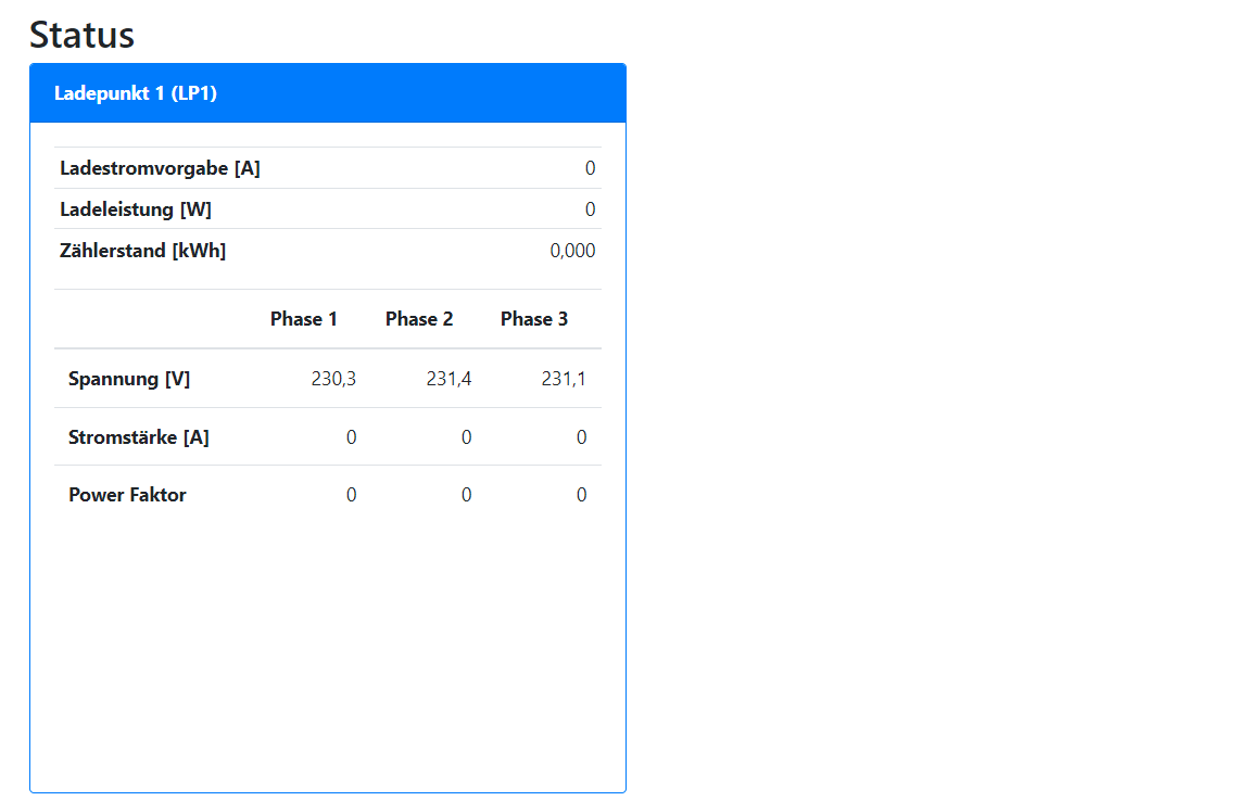

Steht 1W auch auf der "Status"-Seite?
Wenn ja, wäre interessant, ob das 1W auch auf dem Ladeleistungs-Zählerdisplay steht. (!WB öffnen unter 230V => Lebensgefahr!)
Re: Einrichtung OpenWB - Ladeleistung 1 W
Nein dort steht 0 W.
Also abwarten bis zum ersten Ladevorgang und dann nochmal prüfen?
