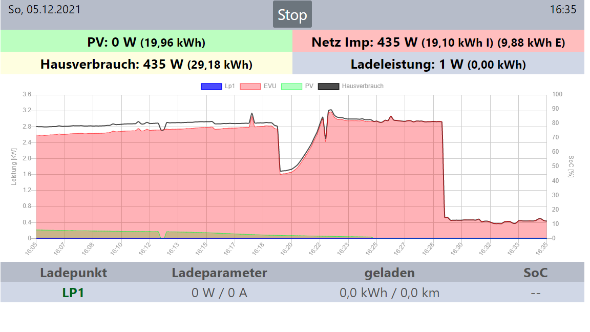

kurze Frage ich habe die letzten Tage die Wallbox eingerichtet.
Soweit stimmen die Werte im Dashboard auch, außer bei Ladeleistung steht permanent 1 W.
Das soll nicht so sein oder? Das neue BEV wurde noch nicht geladen, kommt in den nächsten Tagen.

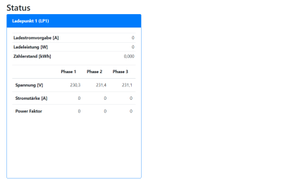

Steht 1W auch auf der "Status"-Seite?
Wenn ja, wäre interessant, ob das 1W auch auf dem Ladeleistungs-Zählerdisplay steht. (!WB öffnen unter 230V => Lebensgefahr!)

Das erledigt sich nach der ersten Ladung.

Nein dort steht 0 W.
