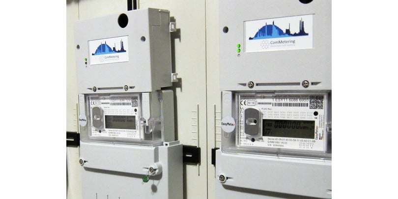

@MartinH: Was für ein Gateway hast du? Meteorit? Wenn ja welche Version?

Gute Frage, die Gateways sind direkt mit den Zählern verbunden. Die Zähler sind jetzt ca. 3 Jahre alt und kommen nicht direkt von Discovergy sondern von ComMetering. Sie sehen wie auf dem Bild aus. Eventuell hilft das ja schon, ansonsten muss ich noch mal genauer nachgucken ob ich irgendwelche Angaben zur Gatway Version finde.

MartinH hat geschrieben: Di Jan 11, 2022 10:19 am Gute Frage, die Gateways sind direkt mit den Zählern verbunden. Die Zähler sind jetzt ca. 3 Jahre alt und kommen nicht direkt von Discovergy sondern von ComMetering. Sie sehen wie auf dem Bild aus. Eventuell hilft das ja schon, ansonsten muss ich noch mal genauer nachgucken ob ich irgendwelche Angaben zur Gatway Version finde.
Es ist eigentlich nicht wirklich wichtig, aber ich würde gerne im Quelltext einen kleinen Kommentar da lassen, bei welchem Zähler das so ist, als Info für die Nachwelt. Ansonsten schreibe ich in dem Fall, dass es ein ComMetering-Zähler aus dem Jahr 2019 ist.

ok, ich werde später noch mal auf den Zählern gucken ob ich einen Namen oder so finde.
Das ComMetering wird eigentlich nicht wichtig sein. Sind die selben Zähler wie sie Discovergy auch zu der Zeit eingebaut hat.
Das ist was die Zähler angeht eigentlich nur ein Resaller. Läuft auch alles über das normale Discovergy Portal.
