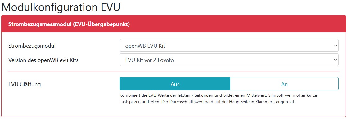

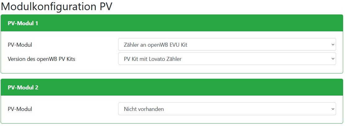

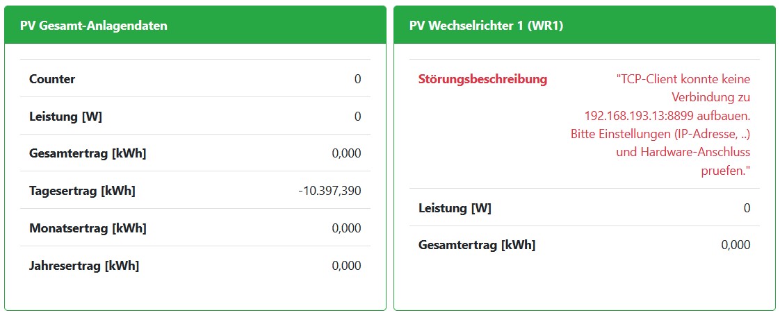

Ich habe auch soeben auf die aktuelle Nightly 1.9.251 hochgezogen, weil Tesla SOC nicht mehr lief (läuft jetzt).
Aber unter Status scheint der PV-Zähler nicht mehr ausgelesen zu werden?
PV-Leistung ist jetzt in der Dunkelheit sowieso keine mehr vorhanden, also kann ich nicht sagen, ob die Werte bei Tageslicht kommen.
Ich denke aber nicht, denn der Zähler müsste ja immer ausgelesen werden.
Verbaut sind bei mir zwei Lovato-Zähler (EVU und PV), welche mit einem Adapter auf das Ethernet gehen.
Habe ich damals so im Shop bestellt als Set, welches bisher auch immer so funktioniert hat.

Berndte hat geschrieben: Mo Jan 17, 2022 5:37 pm Ich habe auch soeben auf die aktuelle Nightly 1.9.251 hochgezogen, weil Tesla SOC nicht mehr lief (läuft jetzt).
Von welcher Version kommst Du? Die Module wurden angepasst und als Nebenwirkung fangen die Zähler wieder bei 0kWh an. Bitte morgen mal verfolgen, wenn die PV Leistung gebracht hat.
