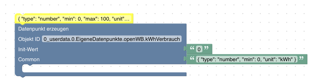

Da wo du es anlegen lässt. Der DP Pfad wie unten angezeigt ist ein String, den du hinterlegst (wird also nicht aus der Baumstruktur gewählt). Soweit ich es mitbekommen habe, sollten eigene DP ohnehin in 0_Userdata.0 abgelegt werden. Ich habe es bei mir nochmal unter EigeneDatenpunkte abgelegt, was ggf. überflüssig ist.
Eigentlich ist es nur Fleißarbeit, hier ein Beispiel:
 <block xmlns="https://developers.google.com/blockly/xml" type="comment" id="Yabx~e-X$8M}lnIYMyLD" x="-687" y="-113">
  <field name="COMMENT">{ "type": "number", "min": 0, "max": 100, "unit": "%" }</field>
</block>
Was folgenden anlegt. Den Kommentar habe ich für mich als Template erstellt.
