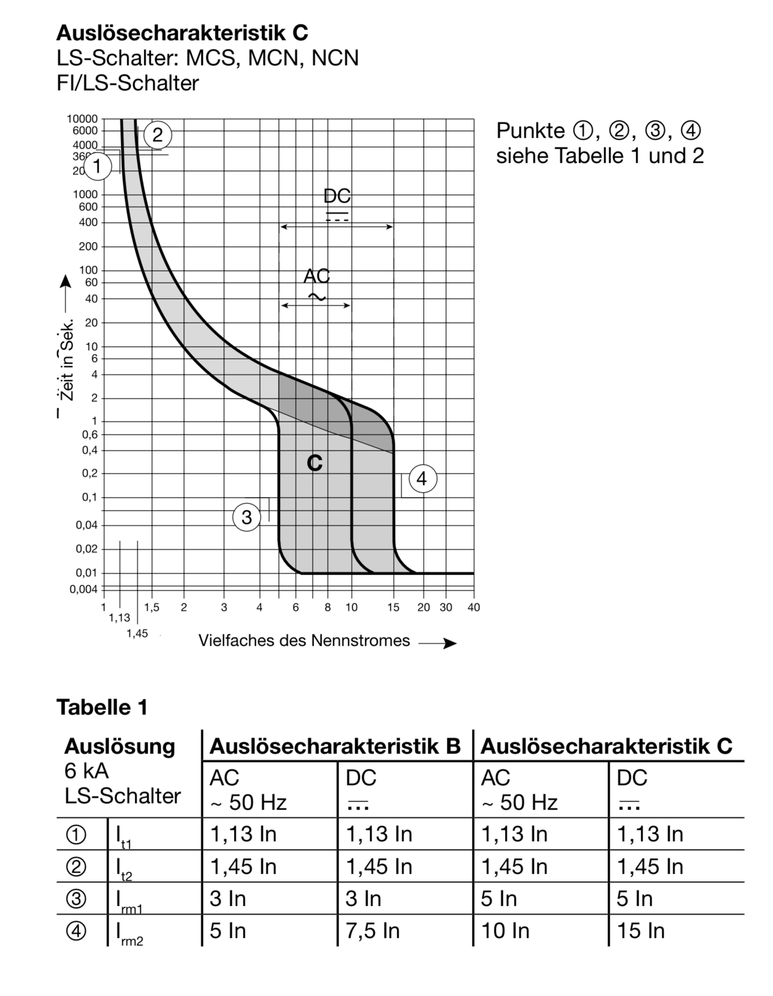

kurze Frage an die erfahrenen Elektriker:
Vom Hauptverteiler gehen ca. 15m 5x10mm2 NYM (abgesichert mit B32 LSS) zur Unterverteilung im Carport.
Von der UV geht es über C20-LSS weiter, hier soll eine 22KW-Wallbox dran.
Hält der C20 die ~30A pro Phase? Dann könnte ich das so lassen.
Alternativ würde ich den B32 in die UV anstelle des C20 setzen und dann in die HV einen C32.
Wann würde denn der C20 auslösen? Ich meinte mal was gehört zu haben, dass der mehr als 20A kann…?

erm, ein C20 ist für einen Nennstrom von 20A gedacht, bei Überstrom löst der aus, Ist nur eine Frage der Zeit. bei 22kW (=32A) geht das recht schnell.
Ein C LS ist nur ein klein wenig langsamer als ein B LS

Jarry hat geschrieben: Mo Jan 17, 2022 10:14 pm erm, ein C20 ist für einen Nennstrom von 20A gedacht, bei Überstrom löst der aus, Ist nur eine Frage der Zeit. bei 22kW (=32A) geht das recht schnell.
P.S. lass bitte die Finger vom Strom!
Danke, Jarry… ich weiß schon, was ich tu‘ - nur die Auslösecharakteristiken waren mir nicht ganz klar.
Mittlerweile hab ich das wieder gefunden, mit der Tabelle…
Somit würde der 20A LSS maximal 29A „dauerhaft“ halten. Wird so also nix. Somit wird die Zuleitung zur UV einfach höher abgesichert. Bei den paar Metern und offener Aufputzverlegung im Rohr sind da genug Reserven ;)

Na ja, Jarry... ganz so trivial ist meine Frage glaub' nicht. Denn wenn man die Grafik mal genau betrachtet, wird deutlich, dass ein LSS mit Charakteristik "C" erst sicher ab dem 5fachen des Nennstroms auslöst. Das wären bei einem 20A-C-LSS ca. 100A. Da bei einer Wallbox, bzw. dem im Fahrzeug integrierten Lader nicht von einem hohen Anlaufstrom auszugehen ist, würde der C20A erst mal nicht auslösen. Ich hatte bei meinem ursprünglichen Gedankenspiel allerdings nicht die thermische Auslösecharakteristik bedacht... denn anhand der Kurve der thermischen Auslösecharakteristik wird klar, dass der Nichtauslösestrom maximal das 1,13fache des Nennstroms sein darf. Somit würde ein 20A-LSS ungeachtet der B-, C-, oder D-Charakteristik sicher beim Überschreiten von ~23A auslösen... allerdings erst nach ~2h.
Eventuell war meine ursprüngliche Frage einfach ungünstig formuliert ;)

so trivial ist das. Als Elektrofachkraft wüsstest du, dass es einen magnetischen und einen thermischen Schutz gibt und könntest auch eine Kennlinine deuten.
Deshalb, als nicht E-Fachkraft, lass bitte die Finger vom Strom!

Jarry hat geschrieben: Di Jan 18, 2022 7:41 am ... Als Elektrofachkraft wüsstest du, dass es einen magnetischen und einen thermischen Schutz gibt und könntest auch eine Kennlinine deuten.
Danke, alles verstanden! Deshalb hatte ich ja gefragt.
