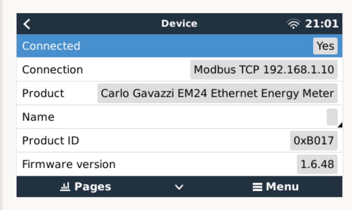

JoshyJS hat geschrieben: Fr Jan 21, 2022 7:22 pm Wenn das über LAN und oder WLAN geht wäre des weiteren zu wissen wie.
Ist das in das vorhandene Netzwerk einzuspeisen?
Der EM24 Ethernet kann nur LAN (nicht WLAN). Ich habe ihn aber über einen Fritz!Repeater mit Ethernetport ins WLAN eingebunden, da auch bei mir die Victron-Installation nicht im Haus, sondern im Nebengebäude ist. Der Zähler funktioniert also im vorhandenen Netzwerk und bekommt eine IP-Adresse über DHCP, alternativ kann auch eine fixe IP-Adresse vergeben werden. Venus OS auf dem rpi bei mir erkennt den Zähler automatisch und kommuniziert über ModbusTCP mit ihm.

Hast Du Multiplus II oder Multiplus II GX?
Vermute ersteres und noch einen weiteren Raspi mit Venus OS der über Modbus an der Vicky hängt?
( WLAN Version habe ich mit dem Elgris Zähler anscheinend verwechselt. Zu viel gelesen... )
Guillaume
Beiträge: 15
Registriert: Do Aug 27, 2020 7:47 am
Re: OpenWB und Victron zur Solarbatterie Ladung
Beitrag von Guillaume »
Ja korrekt, Multiplus 2 + einen Raspberry mit Venus OS, der auch im WLAN hängt. Dazu Pylontech Akkus mit BMS über CAN.
