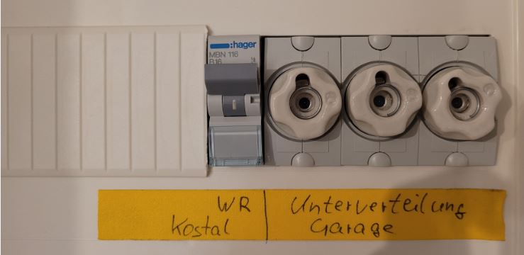

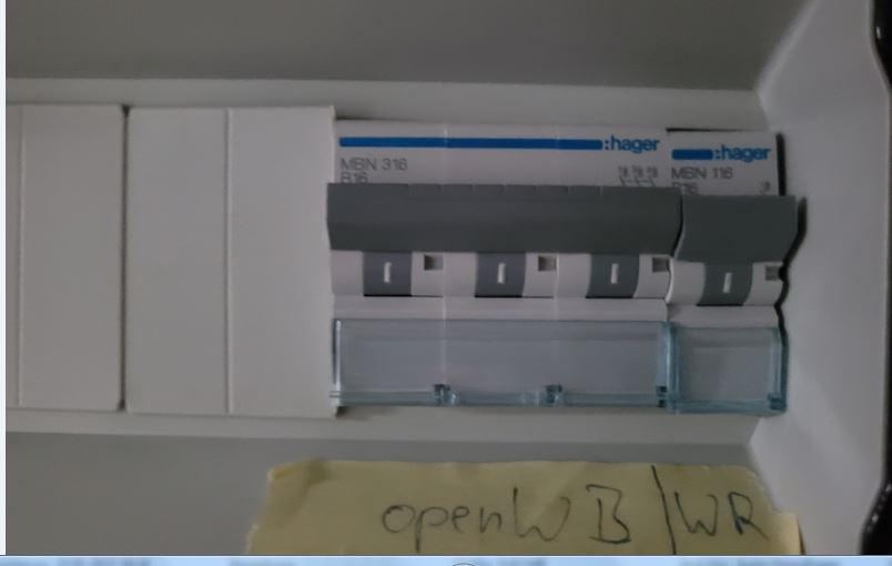

Noch ein paar von meiner Installation:
- Schraubsicherungen im Hauptzählerschrank
- Sicherungsblock in der Unterverteilung in der Garage
- Hinweis: habe zwei 1-phasige Wechselrichter: Kostal Piko 3.6 im KG, Growatt 1500S in der Garage mit an der Unterverteilung

Überlege gerade, ob man für Phase 2 und Phase 3 hinter die Sicherung jeweils einen Schalter installiert. So hat man kein Thema mit der Isolation.

Ja, Sicherungen können einfacher wieder gesetzt werden, als Adern wieder anzuklemmen, wenn dann irgendwann wieder mit 3p geladen werden soll.
Du kannst vom Eli auch den Automaten zur WB durch einen 3p- LastTrennSchalter ersetzen lassen.
