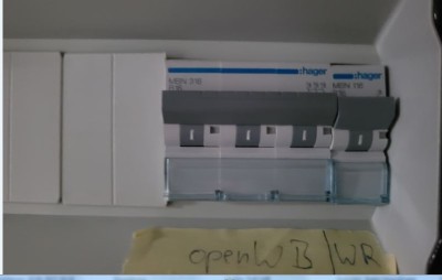

Hat der "3er Sicherungsblock" Schraubsicherungen? Wenn ja könnte L2 und L3 durch Dummy- Einsätze ersetzt werden.
Ansonsten wäre es dem Elektriker möglich, die beiden abgehenden Adern L2 und L3 zur WB dort abzuklemmen.
Eine weitere Möglichkeit ist, in der WB die Adern vom Ladekabel für L2 und L3 am Schutz abzuklemmen.
Aber nur, wenn diese Adern mit Klemmen gut gesichert und isoliert werden! Gilt für beide Varianten!!
Wichtig: in der WB muss für 1p und die Steuerung L1 angeschlossen und mit Spannung versorgt sein/ bleiben.
So würde 1p (auch zeitlich begrenzt) möglich werden.

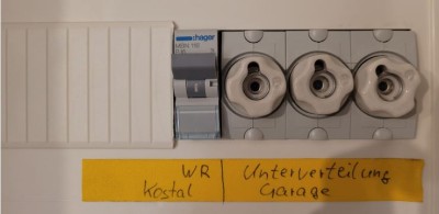

Noch ein paar von meiner Installation:
- Schraubsicherungen im Hauptzählerschrank
- Sicherungsblock in der Unterverteilung in der Garage
- Hinweis: habe zwei 1-phasige Wechselrichter: Kostal Piko 3.6 im KG, Growatt 1500S in der Garage mit an der Unterverteilung
Überlege gerade, ob man für Phase 2 und Phase 3 hinter die Sicherung jeweils einen Schalter installiert. So hat man kein Thema mit der Isolation.

Was meinst Du mit zeitlich begrenzt? Meinst Du, dass man zum 3-phasigen Laden die Sicherungen wieder reindreht?Wichtig: in der WB muss für 1p und die Steuerung L1 angeschlossen und mit Spannung versorgt sein/ bleiben.
Re: OpenWB Series2 Standard (ohne plus) einphasig laden
Ja, Sicherungen können einfacher wieder gesetzt werden, als Adern wieder anzuklemmen, wenn dann irgendwann wieder mit 3p geladen werden soll.
Du kannst vom Eli auch den Automaten zur WB durch einen 3p- LastTrennSchalter ersetzen lassen.
Z.B. https://www.voltus.de/elektromaterial/v ... polig.html
Von allen anderen Fummeleien rate ich ab!
Ersetze den 3er Block durch 3 Einzelsicherungen und du hast alle Optionen. Umschalten nur, wenn kein Auto angesteckt ist.
Genauso mache ich das schon lange an zwei Standorten.
Beim 3er Block wird beim Auslösen einer Sicherung die anderen beiden Phasen ebenfalls stromlos geschaltet. Müsste mit dem Elektriker bereden, ob das ein Problem wäre.Ersetze den 3er Block durch 3 Einzelsicherungen...
Wenn da Bedenken bestehen, kannst du ja die 3 Sicherungen hinter dem 3er Block legen.
Streng genommen, sind drei einzelne LS nur zulässig wenn die Stromkreise nach dem LS nicht aufgeteilt wird. Das ist aber bei strenger Betrachtung hier der Fall. Stromkreis 1 das Auto, Stromkreis 2 die Elektronik der WallboxThomas85 hat geschrieben: Sa Jan 22, 2022 6:56 pmBeim 3er Block wird beim Auslösen einer Sicherung die anderen beiden Phasen ebenfalls stromlos geschaltet. Müsste mit dem Elektriker bereden, ob das ein Problem wäre.Ersetze den 3er Block durch 3 Einzelsicherungen...
