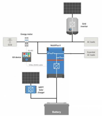

Das klingt interessant. Hast du es so, wie auf meinem
Foto angeschlossen? Da könnte ich ja dann meinen WR weiter nutzen.
suggarman
Beiträge: 411
Re: Nachrüsten eine Stromspeichers
Beitrag von suggarman »
Ja, nur in 3-phasig.
Beiträge: 8696
Has thanked: 170 times
Been thanked: 195 times
@LarsBr87
Bedenke, dass bei dieser Variante die MAXIMAL mögliche Gesamtlast Deines Hauses über den/die Multiplus(e) läuft. Darauf müssen diese leistunsmäßig ausgelegt sein und man hat für den Normalfall (>99% Deines Lebens) die Standbyverluste am Hals. Bei 3p und 3x MP auch 3x Standby 24/7.
Die MP sind ja sehr variable Geräte. Auch ein Mix aus
a) VOR dem MP einspeisender AC-PV mit unkritischen Lasten, die direkt aus dieser PV bzw. Grid gespeist werden (Dein altueller WR) und
b) zusätzlicher DC-PV* mit kritischen Lasten (notstromfähig)
ist möglich.
*...Schau, ob Du ein paar Module extra legen kannst oder den alten WR neu verstringst, um sie für DC zu nutzen.
Ich persönlich empfinde notstromfähig auch als wichtig, aber nicht überzogen für ALLE Lasten. Man kann auch eine Kerze anmachen. Nur phones, Kühlschranke usw. wäre mir wichtig abzusichern.

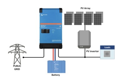

Beim Anschluss-Schema hatte ich in der Tat auch diese Variante im Blick:
Ist weitere Hardware notwendig, oder geht es "nur" darum, den Speicher und den Victron zu verkabeln?
Und: Kenn jemand einen Elektriker im Raum Köln, der den Anschluss vornehmen würde?
