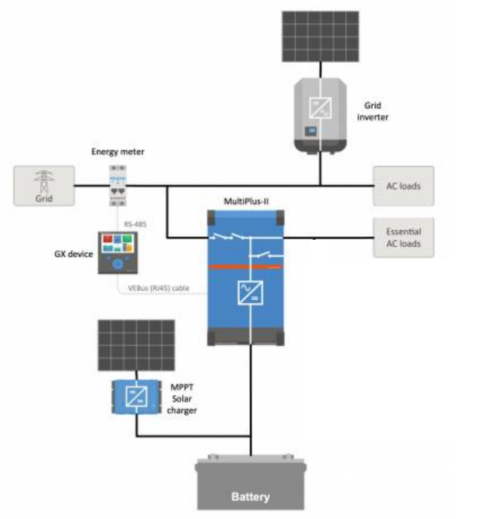

Nicht falsch verstehen, ich mag Victron und auch genau dieses Setup, aber es ist doch meist die maximale Ausbaustufe

Re: Nachrüsten eine Stromspeichers
Vielen Dank für die zahlreichen Ideen und Anregungen, aber ich muss sagen, langsam übersteigt es meinen Horizont und ich muss tiefer in die Materie einsteigen. Klingt zusätzlich auch sehr kostspielig
Jarry
- Beiträge: 1581
- Wohnort: Leverkusen
- Has thanked: 13 times
- Been thanked: 18 times
Naja, wenn es nur um Eigenverbrauchsoptimierung geht, reicht natürlich auch ein einzelner Multiplus. Das ist dann auch begrenzt Notstromfähig (Solange noch was im Akku ist)LarsBr87 hat geschrieben: So Jan 23, 2022 9:42 am Vielen Dank für die zahlreichen Ideen und Anregungen, aber ich muss sagen, langsam übersteigt es meinen Horizont und ich muss tiefer in die Materie einsteigen. Klingt zusätzlich auch sehr kostspielig![]()
Teuer wird's dann wenn man komplett Inselfähig und Schwarzstartfähig werden will. Dann braucht man halt ein Setup das den gesamt PV-Strom schlucken können muss.
Aber in einer ersten Ausbaustufe kann man ja einen kleinen 3000er MP2 nehmen, passende Akkus (DIY, Pylontech o.a.), den per AC koppeln und kritische Verbraucher (Heizung, Kühlschrank usw.) dann an den AC out anschließen. Zur Not im Notstromfall per Verlängerungskabel anschließen. Kommt ja Glücklicherweise nicht sooo oft vor.

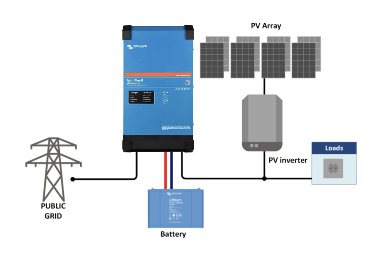

Sehr interessante Diskussion
Auch wir möchten unsere bestehende Solar-Anlage mit einem kleinen Speicher erweitern. Ziel ist es, den Eigenverbrauch idealerweise an die 100% zu bringen.
Wir haben nur eine "kleine" Anlage, die zudem durch eine Dachgaube nicht perfekt ausgerichtet ist.
Als Wechselrichter wurde damals ein SMA SunnyBoy 3000TL-21 verbaut. Die OpenWB ist im letzten Jahre dazugekommen.
Folgenden Speicher in Kombination mit einem Wechselrichter schwebt uns vor:
Speicher: https://greenakku.de/Batterien/Lithium- ... :1386.html
Wechselrichter: https://greenakku.de/Wechselrichter/Bat ... :1763.html
Beim Speicher wären ggf. auch 3,5 kWh ausreichend, da im wesentlichen die Nacht abgedeckt werden soll.
Beim Anschluss-Schema hatte ich in der Tat auch diese Variante im Blick:
Ist weitere Hardware notwendig, oder geht es "nur" darum, den Speicher und den Victron zu verkabeln?
Und: Kenn jemand einen Elektriker im Raum Köln, der den Anschluss vornehmen würde?
