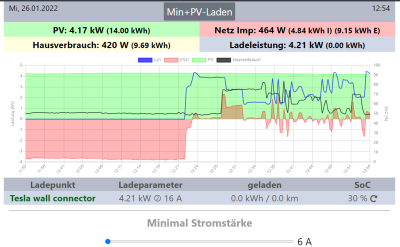

Alsso irgendwie bekomm ich die Regelung nicht smooth zum laufen...
Manchmal versucht er einfach auf eine Hohe Leistung zu gehen um dann wieder runter zu regeln:

Weiter zeigt der LP1 bei den Ladeparametern machmal 3.13 kW "2" 14 A an, meistens jedoch 3.13 kW ① 14 A
Das sollten doch die aktiven Phasen des TWC sein oder?
Ich lade im Winter immer nur 1phasig...
Wenn ich 2phasig lade dann errrechnet der TWCManger die Leistung falsch! Er macht nur IxU für einePhase, damit
regelt die OpenWB leider falsch.
