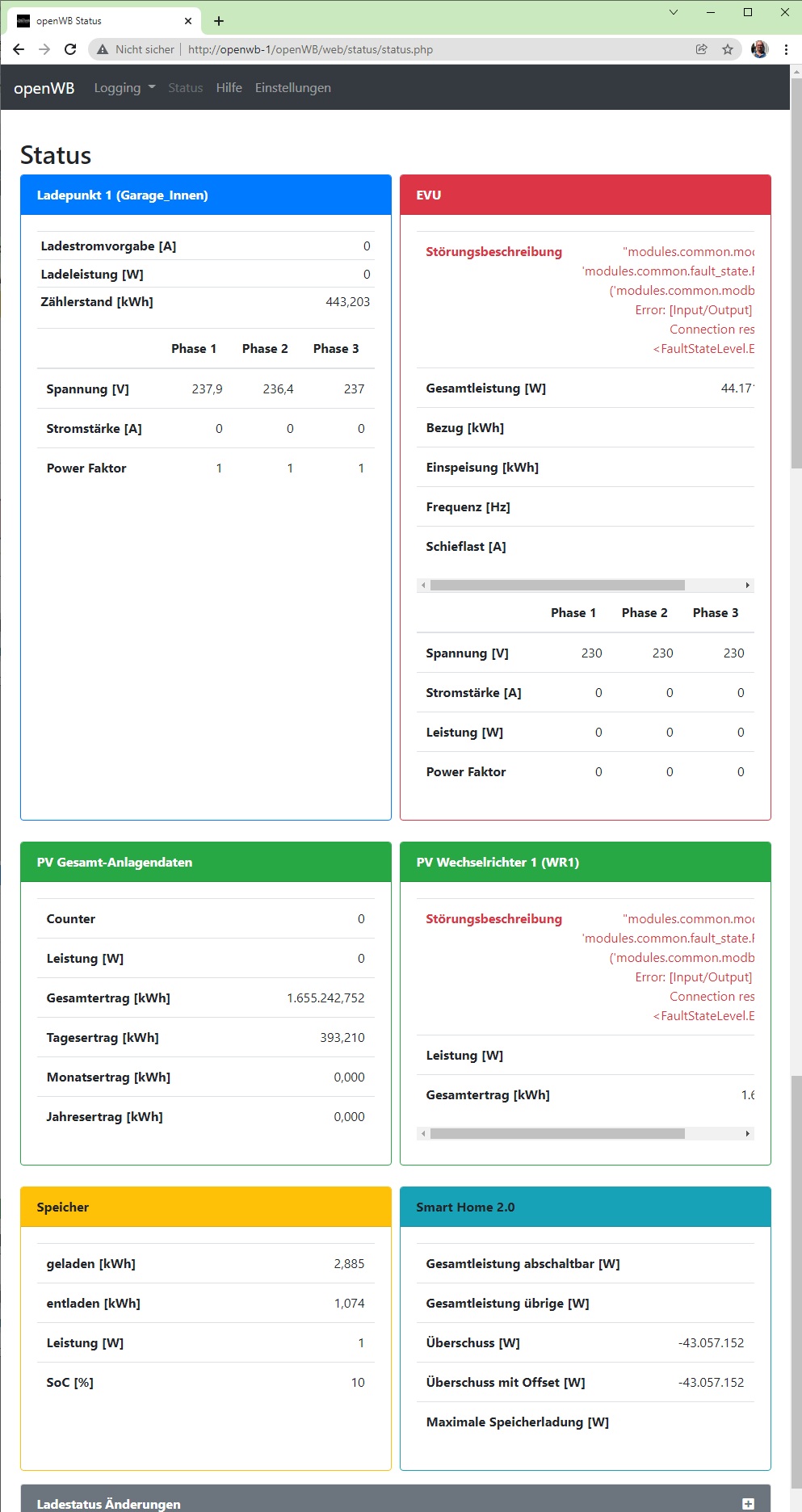

Aber die jetzige Nightly gaukelt mir irre große Werte für EVU vor und bringt Fehlermeldungen auf der Statusseite.

Habe die aktuell verfügbare Nightly:1.9.252 Aktuelle Version: 1.9.252 (2022-01-28 08:18:33 +0100 [3c67d0f2] )
eingespielt.
Fehlermeldungen bleiben.
Aber die absoluten Werte von
PV: 140 W
Netz Imp: 421 W
Hausverbrauch: 561 W
decken sich allem Anschein nach mit den Angaben aus der SolaX-Cloud.
Aber weiterhin kommen Fehlermeldungen auf der Statusseite.

Bitte nochmal ein Update der Nightly machen und danach am Besten die Box rebooten. Danach sollten auch keine Modbus Fehler mehr kommen.

Update eingespielt.
Alles sieht gut aus. Dass debug.log zeigt aber noch FATAL: AttributeError: 'ModbusIOException' object has no attribute 'registers'
Kann man das ignorieren ?
