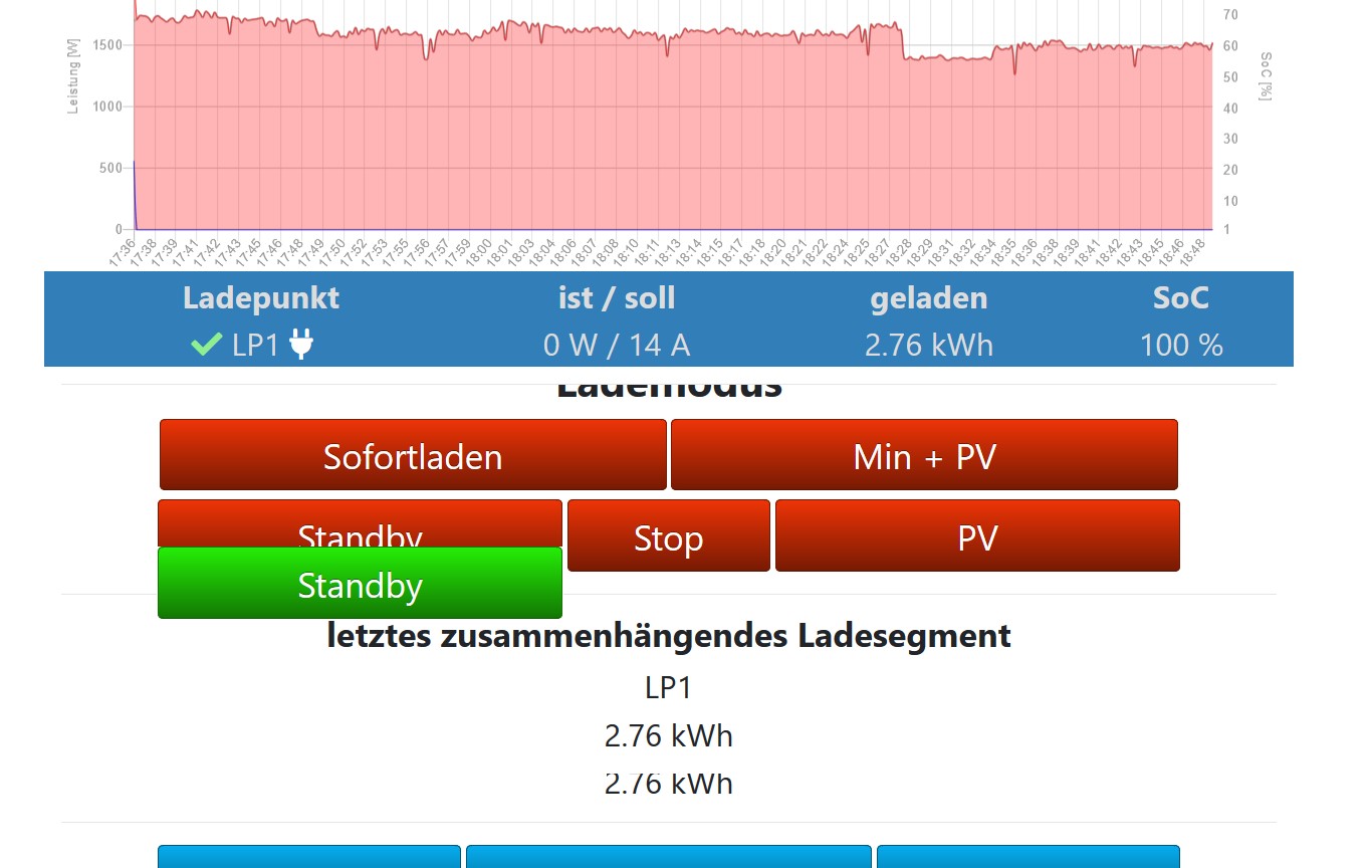

Nach dem Update auf 1.699.07Nightly scheint bei mir das Nachtladen nicht mehr zu funktionieren: Obwohl auf Standby ist soll = 14A (meine Minimaleinstellung) und das Auto hat gerade fertig geladen (obwohl es das nicht sollte).
Standby geht nicht.jpg (144.1 KiB) 1275 mal betrachtet
Außer dem Update über den Einstellungen-MISC hab ich nichts umgestellt. Nachtladen sollte erst um 0 Uhr beginnen.
Debug Daten sind gesendet. Vielleicht unnötig. Aber besser gesendet und ignoriert als benötigt und nicht mehr verfügbar.

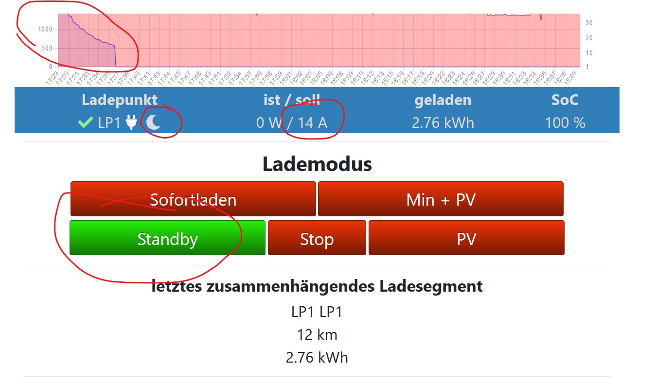

Um es noch obskurer zu machen: Nach der Rückkehr auf die Main-Page nach dem Senden der Debug Daten sah die Seite so aus:
Natchladen-Mond ist jetzt weg. Standby trotzdem an und aus gleichzeitig. Soll immer noch 14A. Ja was nu :lol:
Wie gesagt. Diesmal hab ich nix anderes gemacht als Einstellugen-MISC-Debug Daten senden.
Die doppelten Buttons sind übrigens nach Browser Refresh verschwunden. Nicht aber die Inkonsistenz Stanbdby<->Nachtladen Mond fehlt<->Soll 14A.
Edit: Nach ein paar mal hin- und her schalten zwischen Standby und SofortLaden (jeweils mit ca. 30 Sekunden Pause in jeder Einstellung) ging plötzlich "der Mond wieder an" und "soll = 0A". Nur ein Update-Problem? Hilft es herauszufinden was genau nun "geheilt" ist, wenn ich jetzt nochmal Debug-Daten sende?
