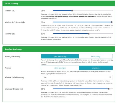

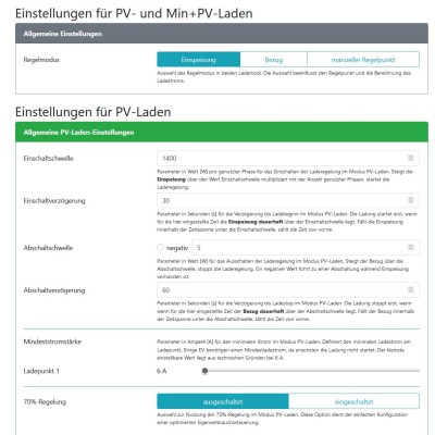

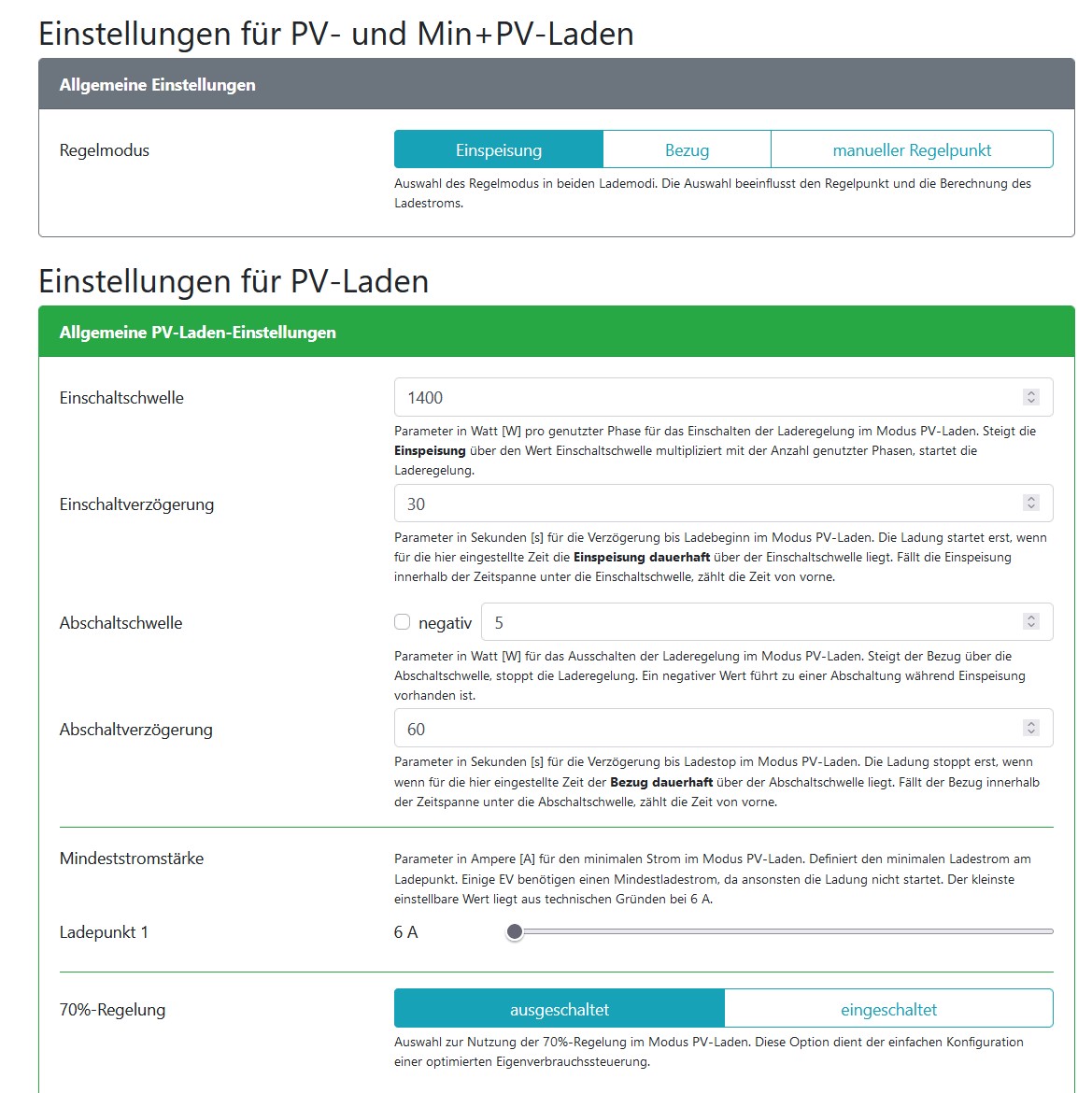

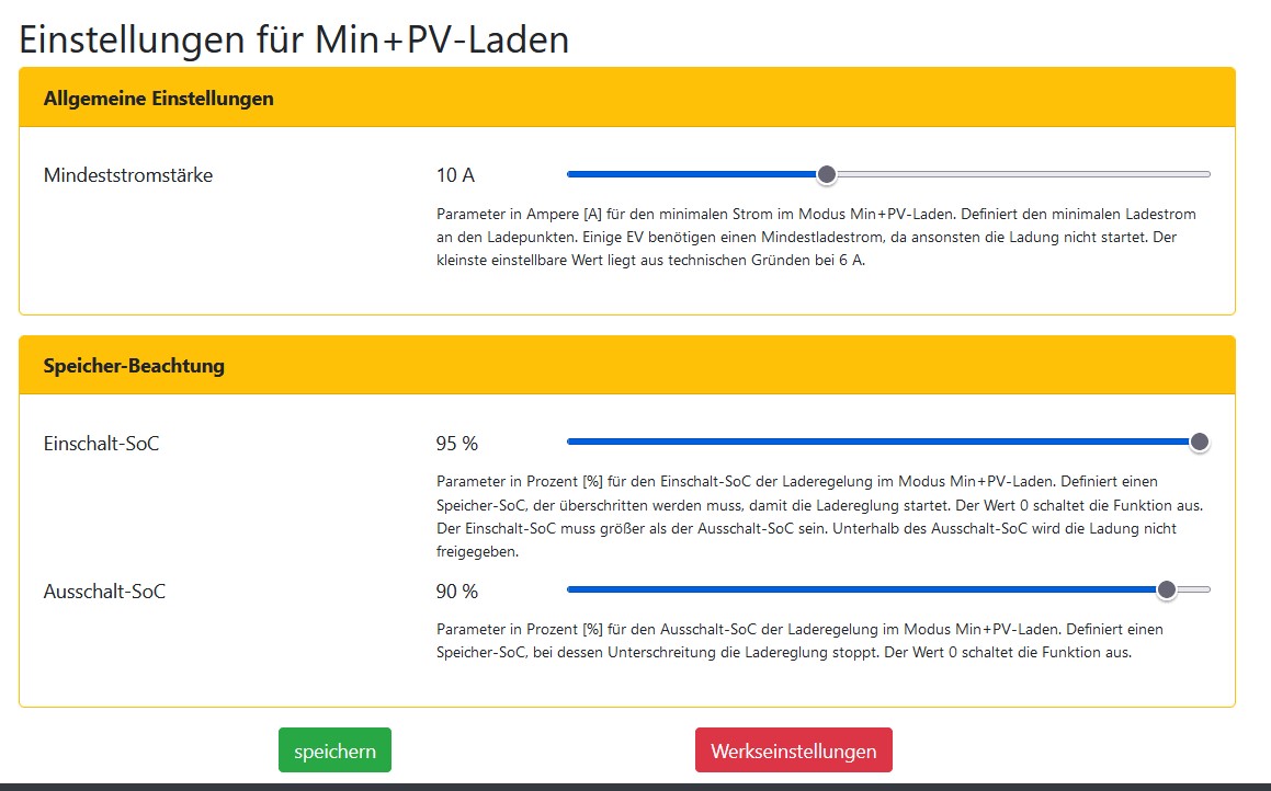

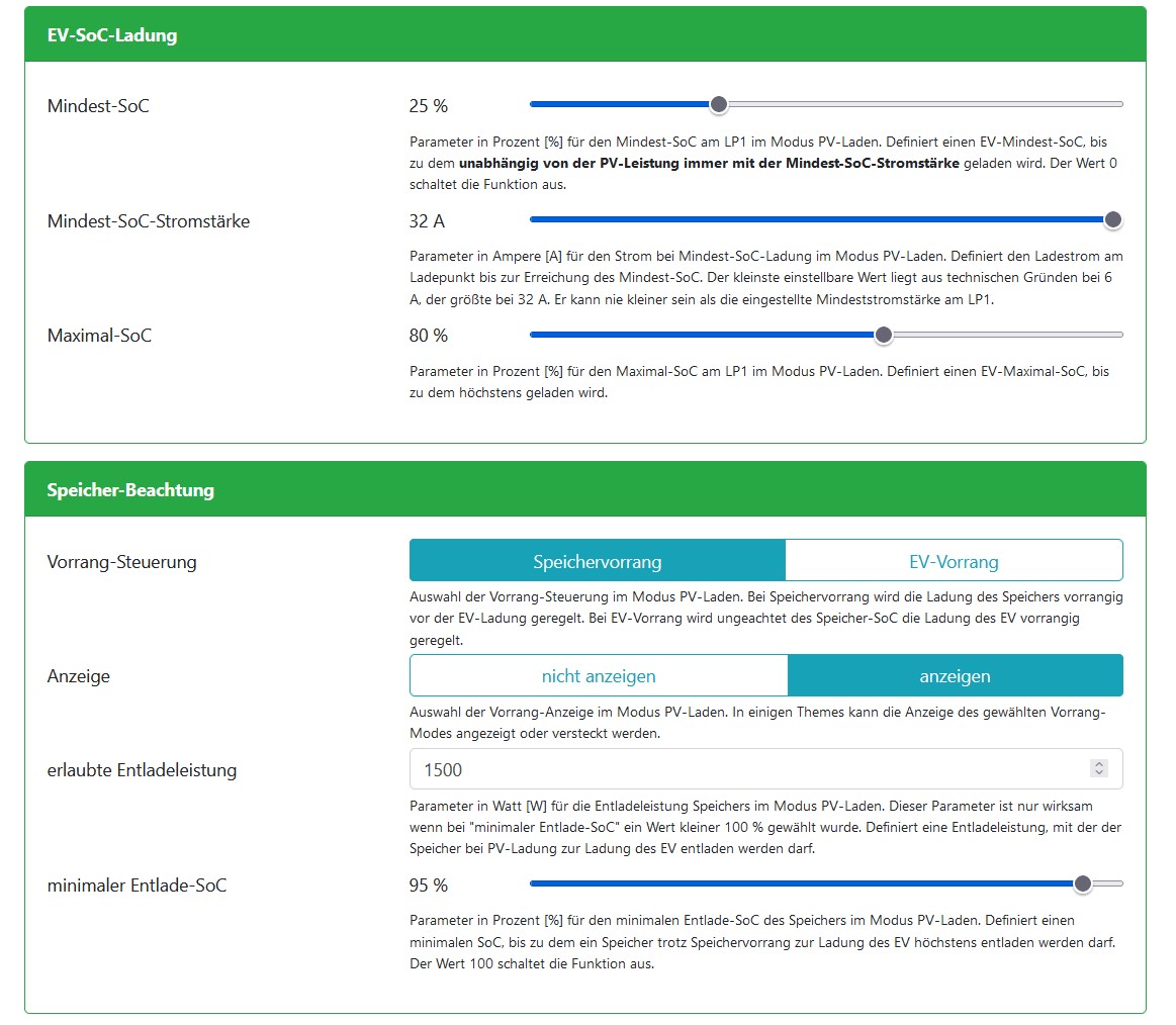

Hier sind die Einstellungen.
Zur PV Anlage: 6,4kWp mit SMA Sunny Home Manager, 6,4kw BYD Speicher
Re: Welche Einstellungen für "nicht aus Speicher laden"
Kurz grob zu Deinen Einstellungen:
Mit nurPV oder Min+ PV wird unterhalb des eingestellten Speicher SoC das EV garnicht geladen.
In Sofort oder mit EV- SoC- Laden- Begrenzung wird immer auch aus dem Speicher geladen.
Du musst für Dich daraus die beste Konfig. i.d.R. selber finden.
