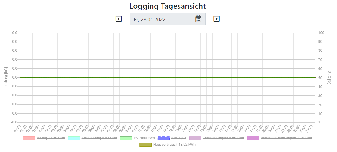

Wenn ich unter "Logging" => "Graph" => "Tag" gehe, wird mir für die PV kein Verlauf angezeigt und in der Legende ist "PV NaN" ausgegeben

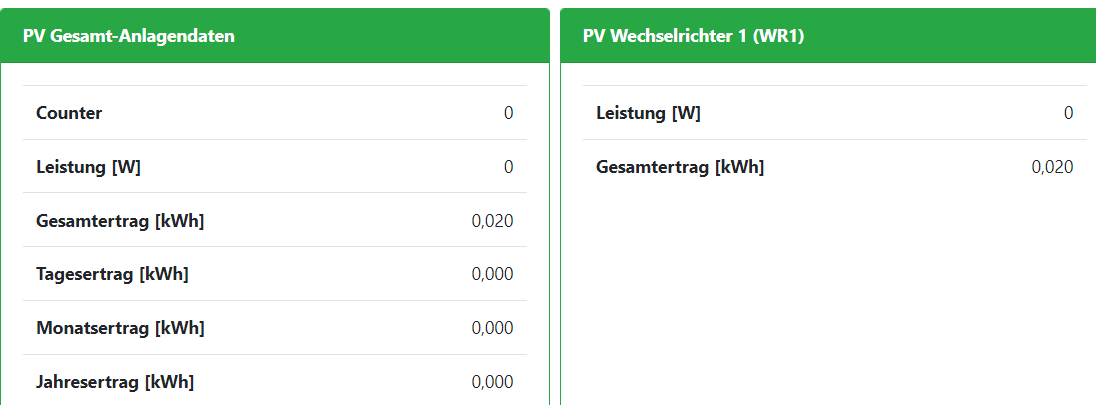

Wenn ich unter "Status" schaue ergibt sich das folgende Bild:
Die Leistung wird korrekt angezeigt (jetzt ist gerade abends und die PV produziert nichts), aber bei den restlichen Werten passt es irgendwie nicht. Und warum klappt das mit den Tageswerten und der Historisierung nicht, obwohl die aktuelle PV Leistung immer korrekt übermittelt wird?

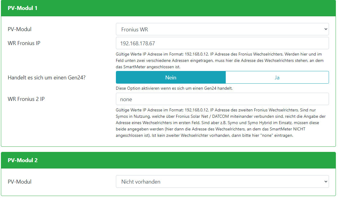

Anbei meine Einstellung bei den Modulen:

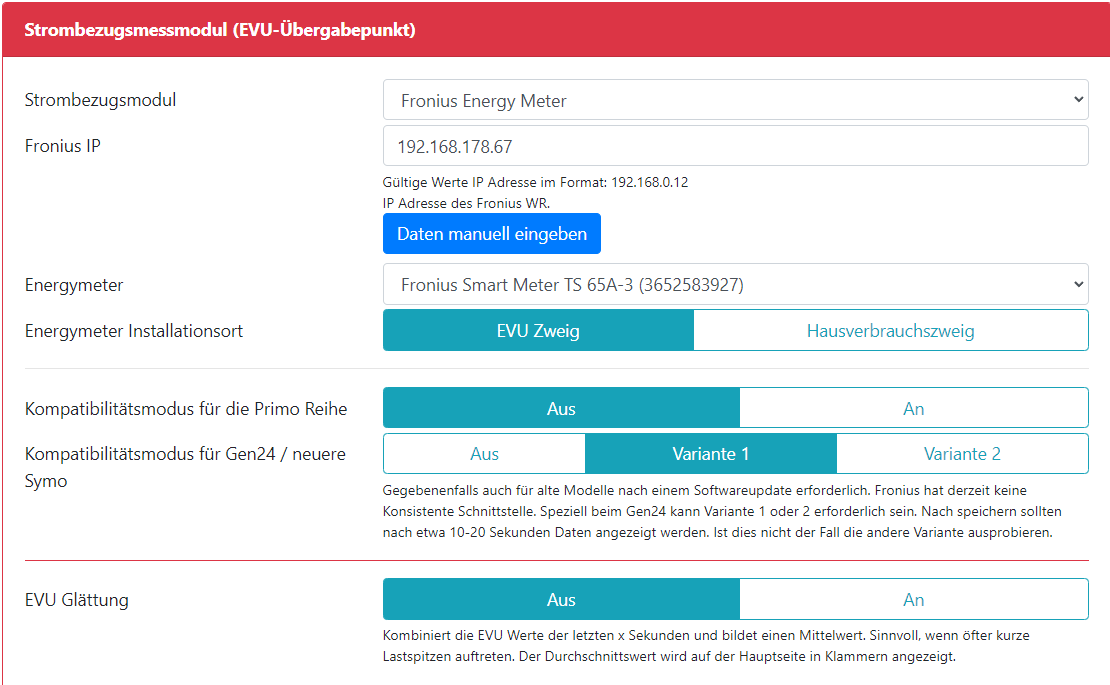

Ich habe es so verstanden, dass man beim EVU Modul "Fronius Energy Meter" nochmal die IP Adresse des Fronius WR angibt. Oder habe ich es missverstanden?

Die Firmware [3.20.6-1] hat einen Bug und liefert falsche Zählerstände. Laut Fronius ist das bekannt und wird in einer kommenden Version behoben. In der aktuellen Nightly 1.9.252 werden daher die Zählerstände von openWB selber berechnet.
