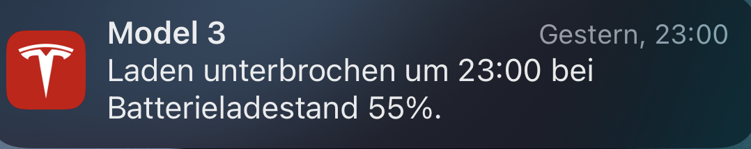

ich habe Nachtladen auf SoC 70% konfiguriert, Start ist 23:00. Das geht prinzipiell hervorragend, was mich allerdings wundert ist folgendes:
Sobald das Nachtladen startet, erhalte ich vom Auto die Meldung, dass die Ladung unterbrochen ist, siehe angehängtes Bild. Es wird aber dann ganz normal geladen. Weshalb wird das getriggert? Ich weiss dass ich die Meldung in der App abschalten kann, aber mich interessiert weshalb es überhaupt auslöst.

Zur ersten Frage: das könnte die CP-Unterbrechung zu Ladebeginn sein.

Danke für die Info zum 1% mehr - das erklärt es :-)
Die CP-Unterbrechung hab ich nicht aktiviert (das ist die unter "Verschiedene Einstellungen" nehme ich an). Oder macht die OpenWB so oder so einen kurzen Unterbruch? Die selbe Meldung kommt übrigens, wenn die 71% SoC erreicht worden sind, das macht aber Sinn, da im Auto 80% eingestellt wurden.
