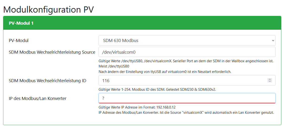

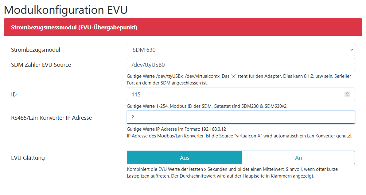

Sorry, nun muss ich doch noch mal nachhaken... stelle ich mich nur zu dumm an?
Also... ich habe als EVU-Zähler einen SDM630 konfiguriert mit 9600, Port: 8899 und ID: 115. Diesen dann als EVU-Modul folgendermaßen eingebunden:
Dann als PV-Zähler einen SDM120 (sollte ja die gleichen Register wie der SDM630 haben) mit 9600, Port 8899 und ID: 116. In der OpenWB als PV-Modul:
Die große Frage, welche sich mir nun stellt, ist das Feld zur Eingabe der "IP-Adresse des Modbus/LAN-Konverters" - sowohl beim PV-, als auch beim EVU-Modul... kann ich das einfach leer lassen? Falls nein, was muss da rein? Ich habe ja nur einen USB-RS485-Adapter, welcher als /dev/ttyUSB0 im Kernel eingebunden ist.

Re: Einrichtung OpenWB-Standalone nur mit Modbus-Modulen
Siehe hier: viewtopic.php?p=56879#p56879
Damit funktioniert EVU bei mir.
Für PV sollte das die gleiche Adresse sein.

Stevie_AN hat geschrieben: Mi Feb 02, 2022 3:34 pm Die große Frage, welche sich mir nun stellt, ist das Feld zur Eingabe der "IP-Adresse des Modbus/LAN-Konverters" - sowohl beim PV-, als auch beim EVU-Modul... kann ich das einfach leer lassen? Falls nein, was muss da rein? Ich habe ja nur einen USB-RS485-Adapter, welcher als /dev/ttyUSB0 im Kernel eingebunden ist.
USB: => z.B. /dev/ttyUSB0
IP frei lassen (zumindest funktioniert das bei den LP einwandfrei)
