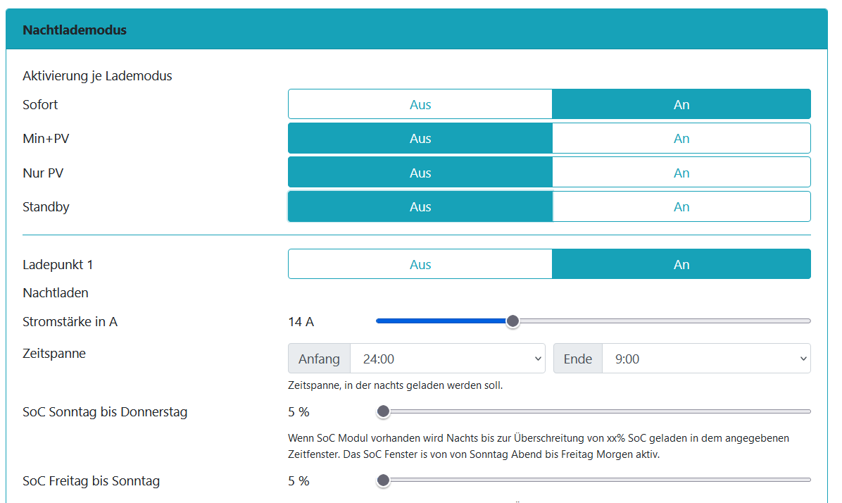

Na ja, also wenn der SoC bei Deinem Auto nicht ausgelesen werden kann, kannst Du entweder mit dem manuellen SoC-Modul arbeiten und anstatt der 20kWh eine SoC-Obergrenze angeben, bis zu der geladen werden soll, oder Du setzt auf LP 1 einen fiktiven SoC manuell von vielleicht 80%. Dann aktivierst Du Nachtladen beim Sofortladen und gibst hier einen richtig niedrigen SoC an (5%?).
Verhalten müsste dann folgendermaßen sein: Du startest abends das Sofortladen. Um etwa 00:00 Uhr erkennt die Regelung das aktivierte Nachtladen und fragt den aktuellen SoC ab. Dieser wurde ja vorher manuell auf 80% gesetzt, ist nun also auf jedem Fall höher (durch das Sofortladen). Da beim Nachtladen nur 5% SoC gefordert werden, wird die Ladung somit gestoppt.
Zwei Hahnenfüße hat das Spielchen allerdings leider...
1. Je nachdem mit welcher Stromstärke Du abends das Sofortladen startest, bekommst Du nur die entsprechende Energiemenge in den Akku, welcher in der Zeitspanne von Ladebeginn bis Beginn der "Nachtladung" also ~0 Uhr geladen werden kann.
2. Die Funktion "Nachtladen" ist durch diesen Missbrauch für nichts anderes mehr zu gebrauchen.

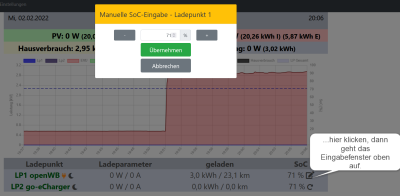

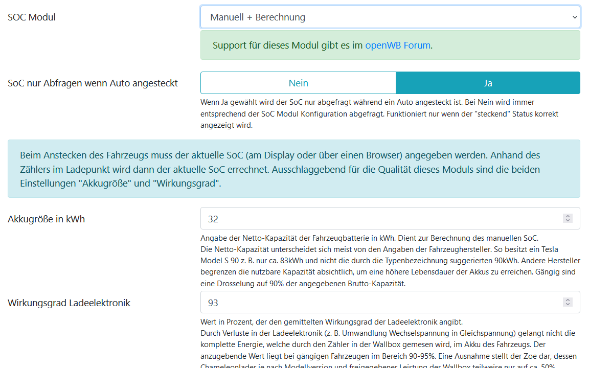

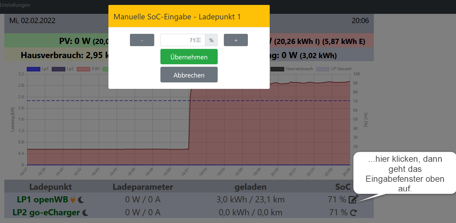

Hast Du eigentlich schon mal das manuelle SoC-Modul ausprobiert? Einmal konfiguriert, gibst Du beim Ladestart einfach den aktuellen Fahrzeug-SoC ein. Die Wallbox berechnet dann während der Ladung anhand der zugeführten Energiemenge den Ladezustand selbst und Du kannst dann einfach bis zum gewünschten Ziel-SoC laden. Ich hatte das eine Zeit lang übergangsweise in Verwendung und war immer sehr damit zufrieden. Die Handhabung ist wirklich einfach: Auto anstecken, aktuellen SoC eingeben, Ladung starten. Das wars. Bei Fragen zur Konfiguration gerne melden, das ist wirklich kein Hexenwerk.

Die für mich beste Lösung ist wohl das manuelle SOC-Modul - es funktioniert!
Auch das Händling ist Super - meine muss schließlich auch damit zurecht kommen.
Danke Stefan für den guten Tipp :) :)
