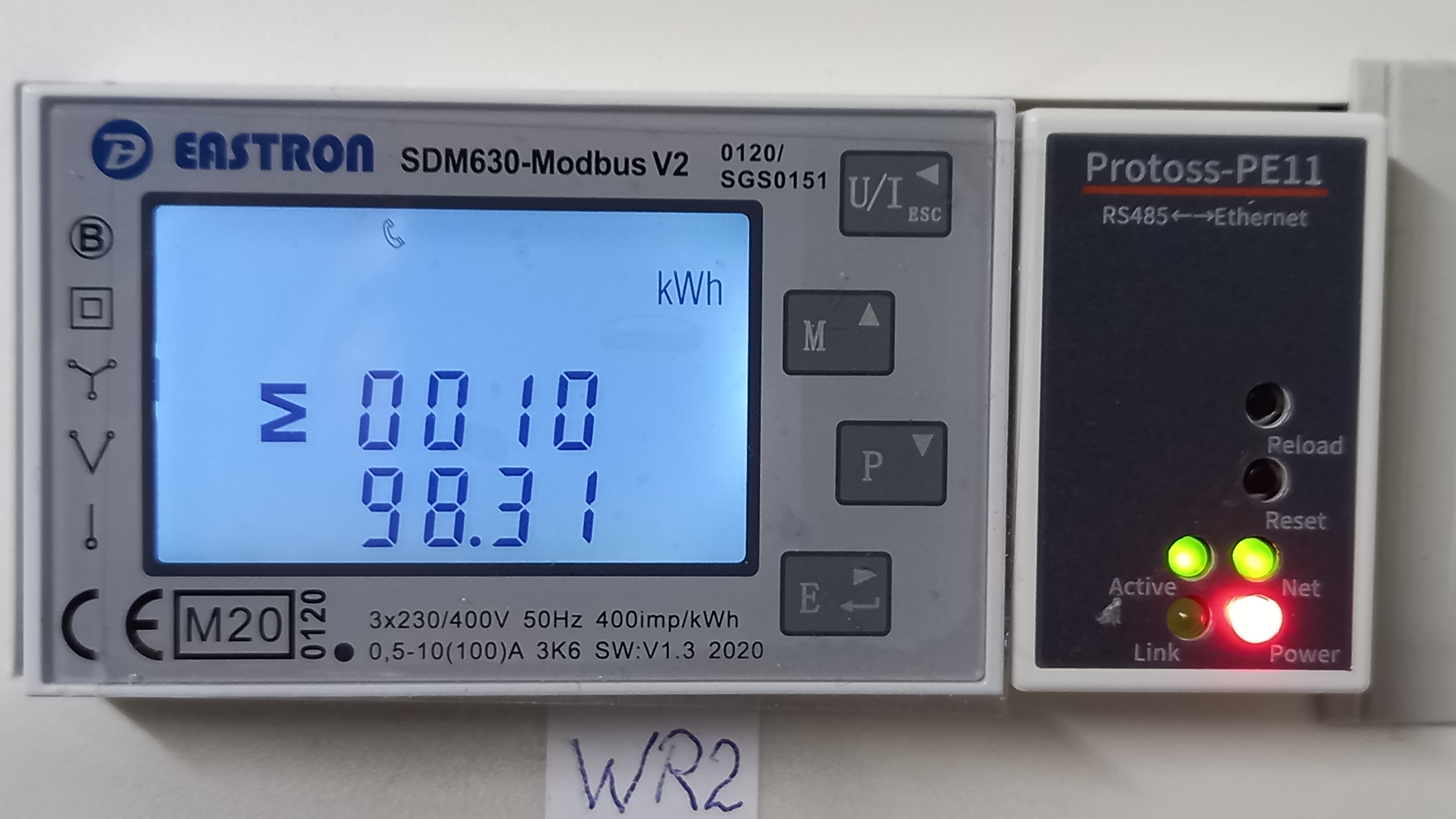

Gesagt, getan.
Unter sehr anschaulicher Anleitung von HSC wurde der Vorschlag umgesetzt.
Ein SDM630 liest die Daten des 2. SolaX X3-Mic Wechselrichters und gibt diese über einen PE11 an openWB.
In openWB wurde dies zusätzlich zum SolaX-WR Moduls als zweiter WR unter Modulkonfiguration PV in PV-Modul 2 eingetragen.
Es wurde das openWB PV Kit flexible IP gewählt. Nun scheinen die in openWB angezeigten Daten korrekt zu sein.

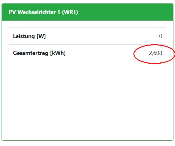

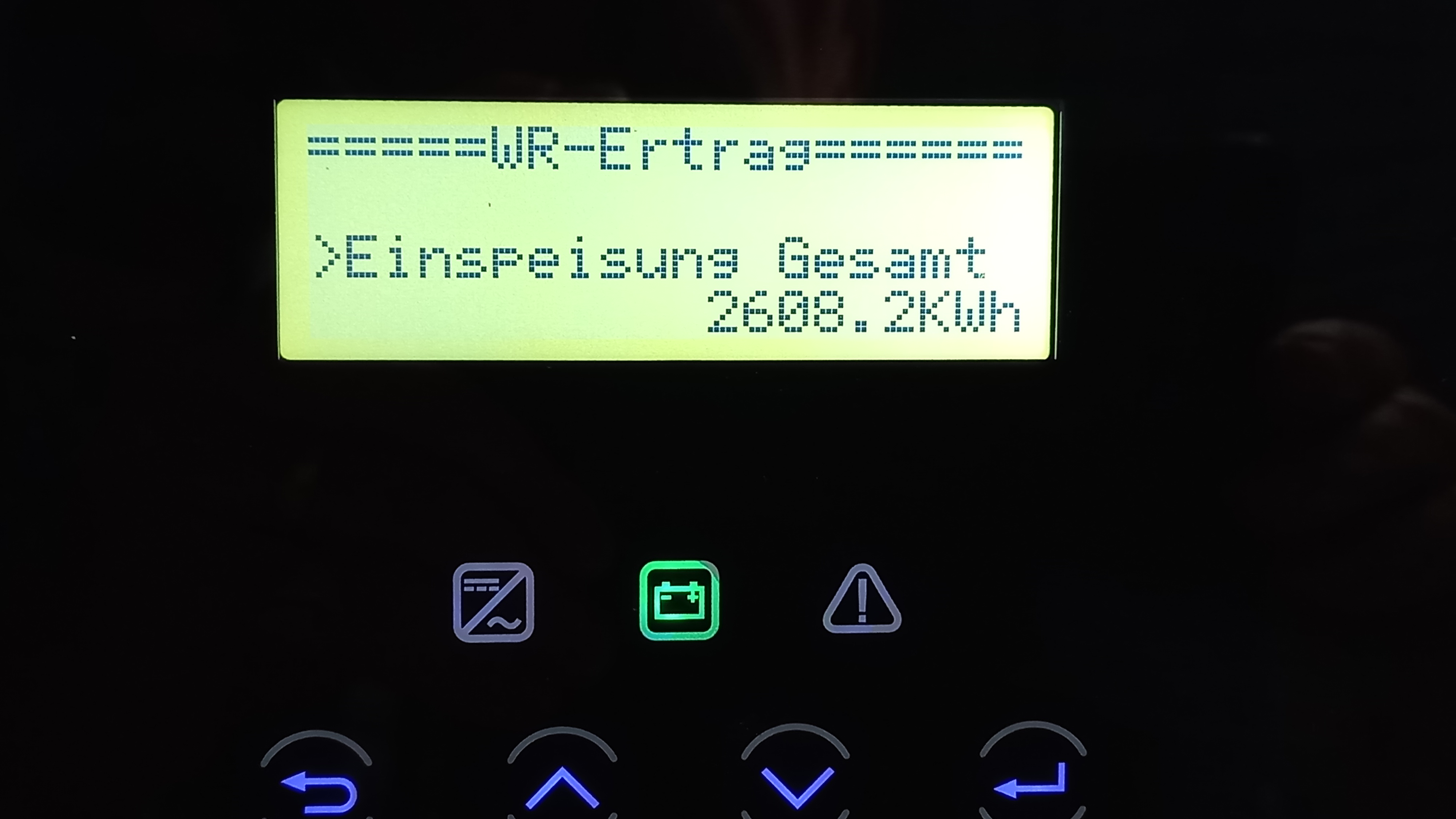

Eins fällt aber noch auf:
In der Statusanzeige von Wechselrichter WR 1 stehen als Gesamtertrag nur magere 2,608 kWh !
Im openWB SolaX-Modul scheint ein Faktor 1000 zu fehlen.
Denn der SolaX Wechselrichter zeigt in seinem Display als Einspeisung korrekt volle 2.608,02 kWh an.
Im Debug-Log fand HSC folgendes:
2022-02-08 21:39:22: PID: 2037: ValueStore: Saving InverterState(power=0, counter=2608.2, currents=[0, 0, 0])
2022-02-08 21:39:22: PID: 2037: pymodbus.payload: [b'\x00\x00', b'e\xe2']
2022-02-08 21:39:22: PID: 2037: pymodbus.payload: [26082, 0]
Zur Übersicht Nun die Gretchenfrage:
Wer könnte es "auf dem kleinem Dienstweg" kurzfristig anpassen
Grüße aus Kassel - Andreas

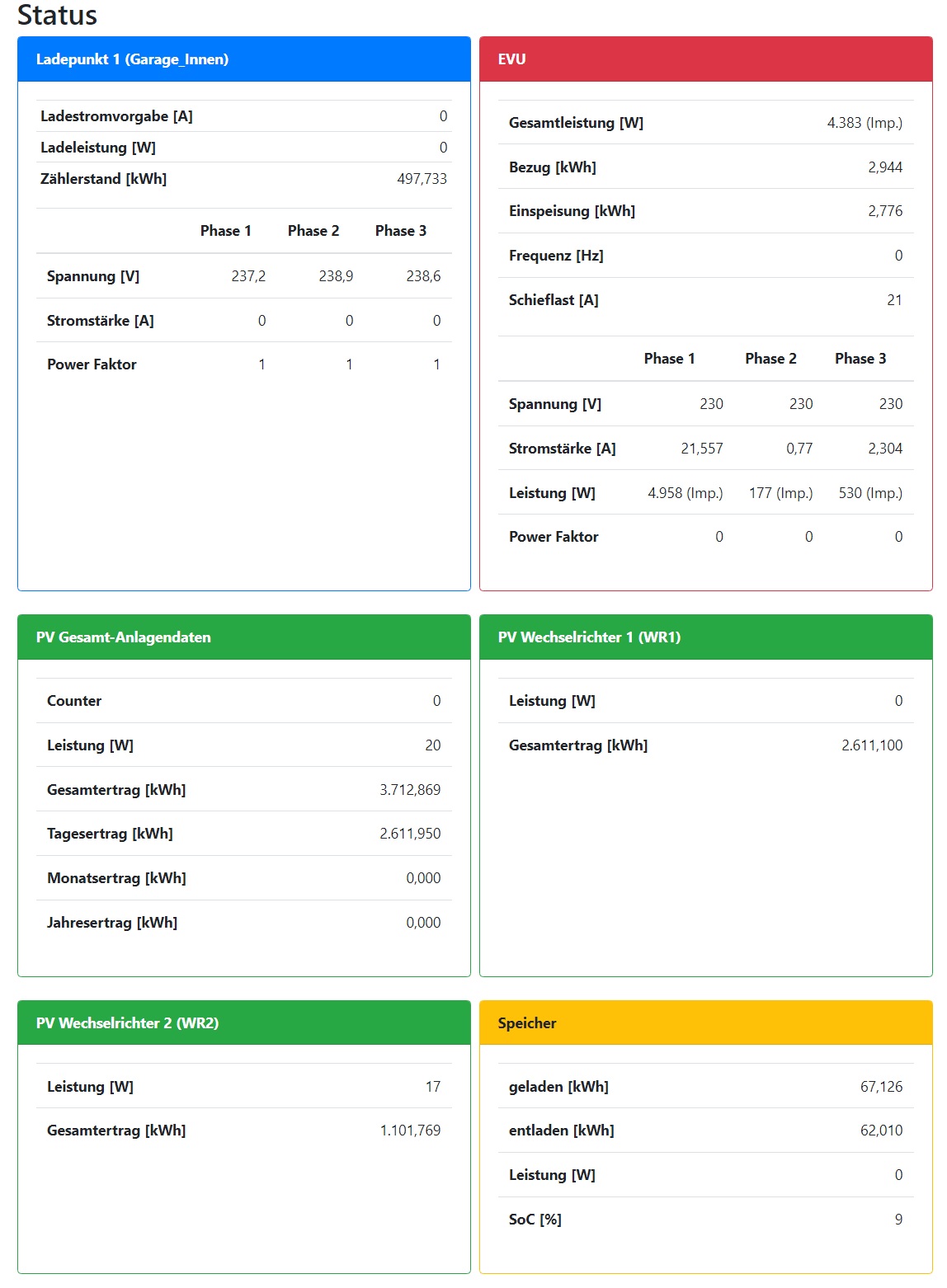

Vielen Dank für die prompte Umsetzung.
Und hier die aktuelle Statusseite nach dem Update auf die aktuelle Version: 1.9.254 (2022-02-09 12:15:29 +0100 [85cd8057] )
Der Faktor 1000x ist eingebaut
.. aber der Tagesertrag der PV-Gesamt-Anlage ist mit 2.611,950 kWh verdammt hoch.

Das ist heute normal. Ab 0:00 passt dann auch die PV- Tagessumme.
Es wird sich heute auf den (falschen) Gesamtzähler von 0:00 heute früh vor dem Update in der Berechnung bezogen.

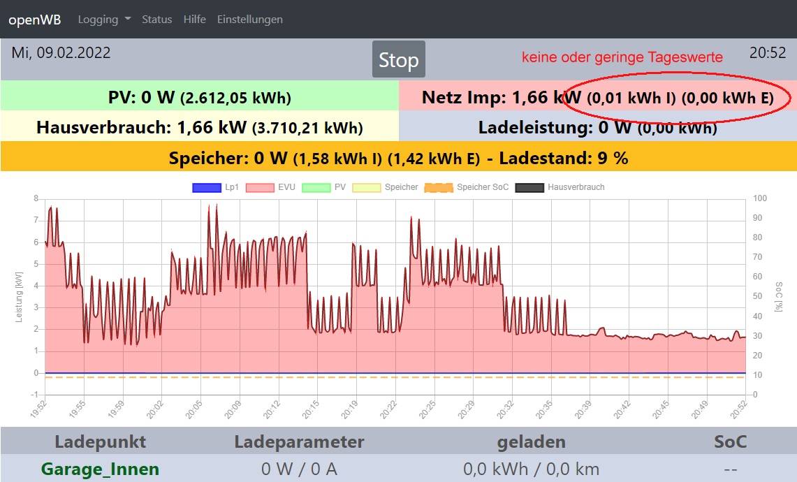

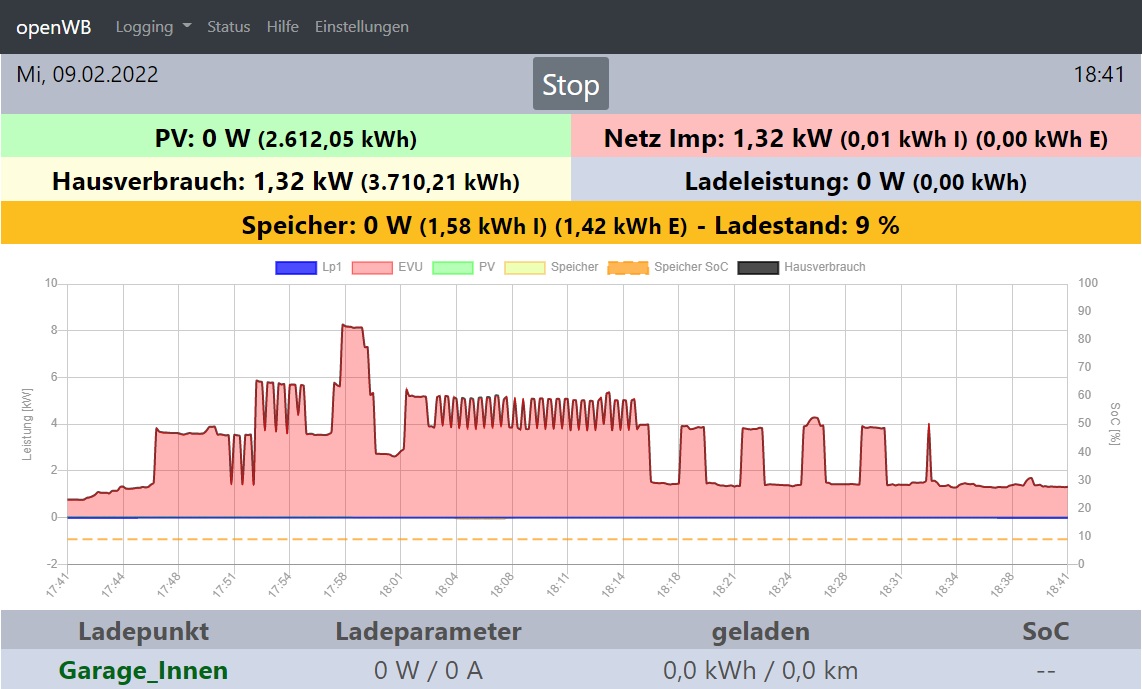

Hallo Lutz,
Vielen Dank für die absolut prompte Umsetzung. Ich denke der Faktor 1000 fehlt noch an anderer Stelle.
HSC wunderte es immer, warum im EVU keine Tagesummen gebildet werden und zeigte mir, wie man wie dies in openWB macht.
Er zeigte mir das Daily Logfile von heute und dort sehe ich als Differenz der Zählerstände um 00:00Uhr und 20:40Uhr
in Spalte 2 knapp 20kWh Bezug und nicht wie in den beiden obigen Screenshots 0,01 kWh Netz Imp. bzw 0,02kWh Bezug
Hier ein Auszug aus dem .csv File
0 2932.32 2774.51 11.009.181.365.234.300 497.733.000 0 0 497.733.000 65.538.165
5 2932.39 2774.51 11.009.181.365.234.300 497.733.000 0 0 497.733.000 65.538.165
10 2932.46 2774.51 11.009.181.365.234.300 497.733.000 0 0 497.733.000 65.538.165
15 2932.51 2774.51 11.009.181.365.234.300 497.733.000 0 0 497.733.000 65.538.165
2030 2951.34 2776.41 37.129.689.208.984.300 497.733.000 0 0 497.733.000 6.712.622.361.111.110
2035 2951.61 2776.41 37.129.689.208.984.300 497.733.000 0 0 497.733.000 6.712.622.361.111.110
2040 2951.8 2776.41 37.129.689.208.984.300 497.733.000 0 0 497.733.000 6.712.622.361.111.110
00:00Uhr 2932,32 kWh ==> Bezug 19,48 kWh
Wir nähern uns dem Ziel
Ein Gutes hat das Ganze. Ich habe in HSC einen sehr geduldigen Lehrer gefunden.
Jeden Tag verstehe ich das System ein bißchen mehr.
