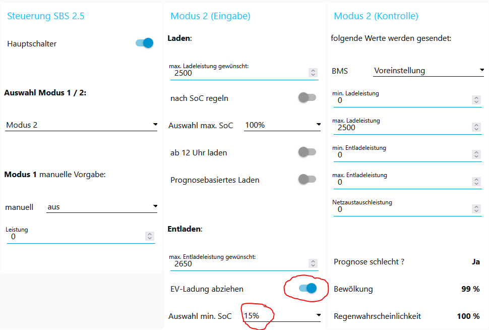

Im Winter verwende ich folgende Einstellung: Sobald ein EV geladen wird, wird dessen Ladeleistung dynamisch von er max. Entladeleistung abgezogen, so dass nur der Hausverbrauch vom Speicher gedeckt wird.
Zusätzlich ist bei 14% Schluss (BYD = ~20%).

Re: Welche Einstellungen für "nicht aus Speicher laden"
Im Anhang die beiden Flows:
SBS 5.0 + 2x SB
und
SBS 2.5 + 1x STP
benötigt wird Node-Red, ein openweather Api-Key (kostenlos).
