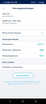

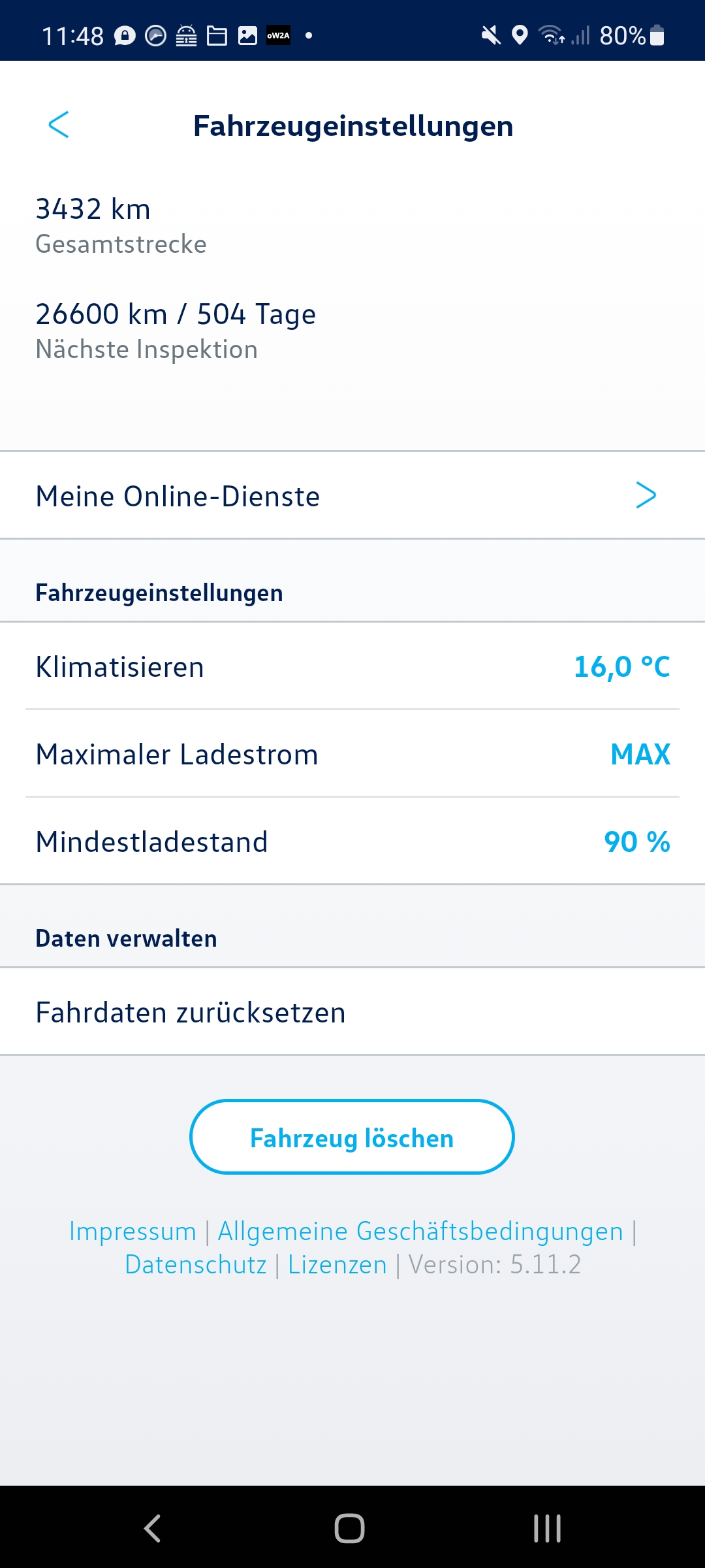

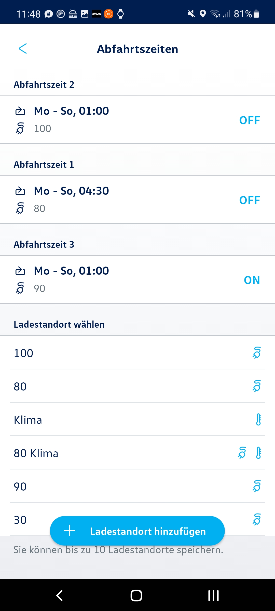

Einfach eine aktive Abfahrtszeit mit dem Prozentsatz hinterlegen und Mindestladestand auf den Prozentsatz stellen (egal ob über maps and more oder weconnect). Dann kann die openWB normal steuern und das Auto schält in meinem Fall bei 90% ab.ALDI-Tuete hat geschrieben: Mo Feb 07, 2022 9:57 am Ja, genau. Ich möchte die normalen openWB-Funktionen nutzen können (Sofortladen, Nur PV, Min + PV, Standby,...).
Der e-UP soll aber immer nur zu max. 80% geladen werden. Die Ausnahme "Laden bis 100%"wird es sicherlich auch mal geben, aber da kann ich mit einem manuellen Eingriff leben (zB Knopf in der Mittelkonsole drücken).
Sprich: Der e-UP wird im Sommer immer angesteckt und die openWB soll dann halt steuern - aber immer nur bis zu 80%.

Danke, dann klappt es ja doch
Ich hatte dieses Setup mit maps+more auch bereits - aber vermutlich hat dann die Ladung nicht über SofortLaden gestartet weil die Abfahrtzeit noch nicht erreicht war.
Das habe ich jetzt verstanden und die manuelle Möglichkeit per Knopf im Auto hilft mir da deutlich weiter.
