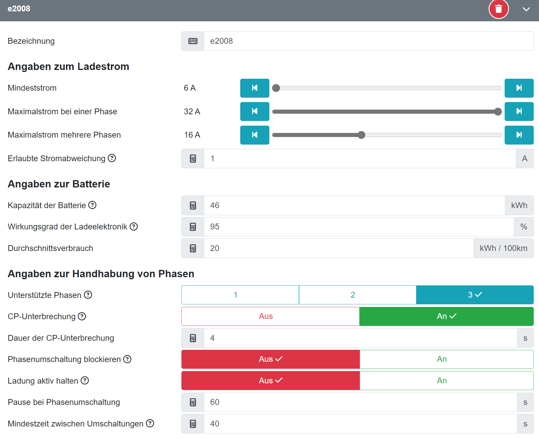

Könnte mir jemand vielleicht die Fahrzeugsüezifischen Einstellungen übersetzen oder seine mitteilen? Man muss das Rad ja nicht neu erfinden ;)
Beste Grüße
Christian
Sollte in etwa so passen:

Dank dir!
Bin sehr gespannt wie viel man dann damit rumspielt, wenn das Auto da ist. Noch sind mir die ganzen Config Möglichkeiten ein bisschen zu viel bzw. ich blicke noch nicht durch.

Habe gerade vom Support erfahren, dass der Corsa-e eine CP-Unterbrechung von 120s benötigt.
Dachte ich teile dies an dieser Stelle mal, damit andere nicht in den gleichen Fehlersuchprozess wie ich laufen müssen.
