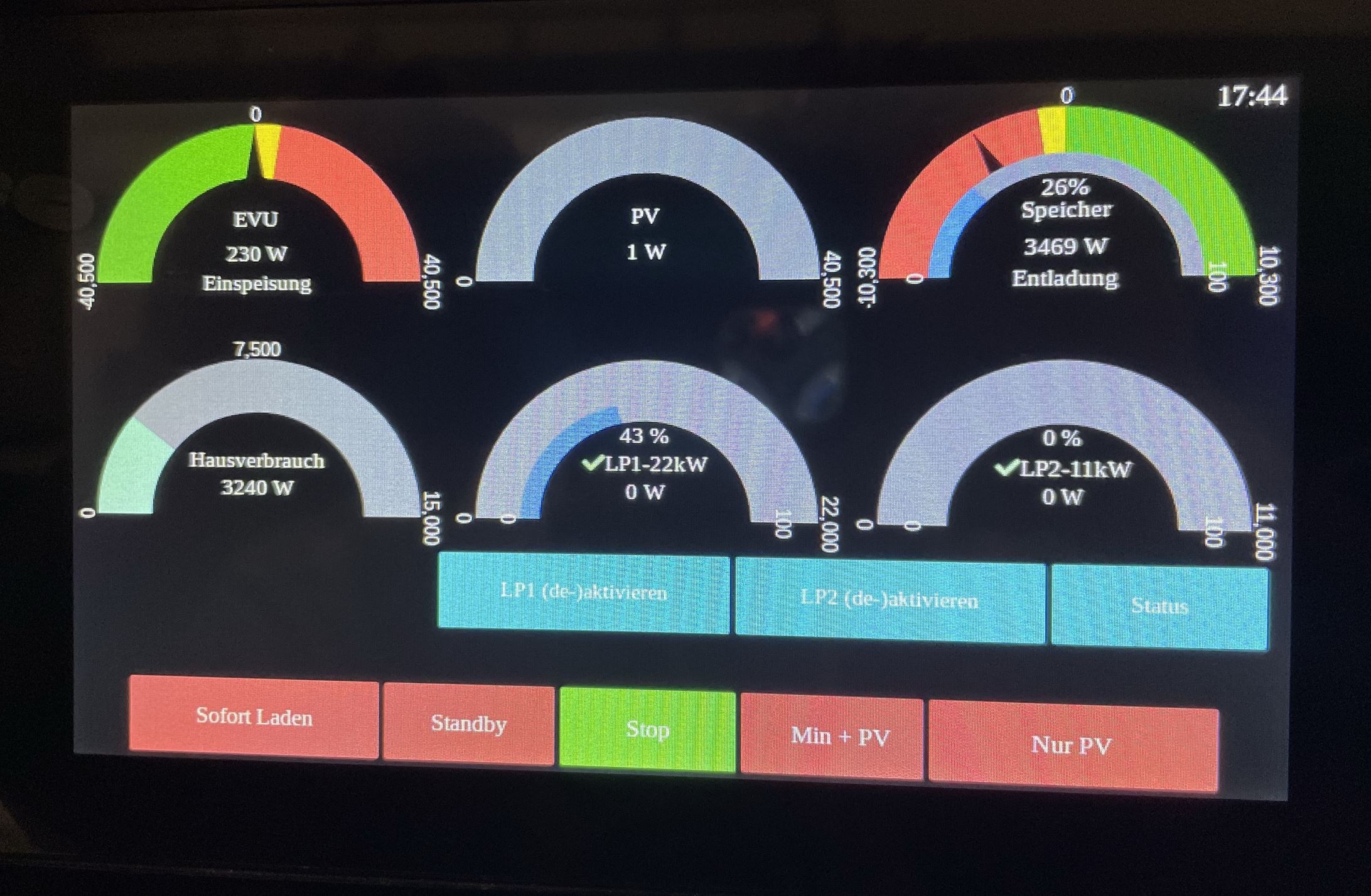

E_Esteban hat geschrieben: Fr Feb 04, 2022 4:56 pm Hi,
jetzt habe ich noch eine Rückmeldung zur Nightly.
Habe nun alles soweit verkabelt und eingerichtet. Schaut prima aus.
Leider habe ich ein Anzeigeproblem mit meinem externen Display in der openWB (bzw. in beiden, da die eine nur ein LP der anderen ist - dann sind sie ja gespiegelt.)
In der Ansicht "Gauges" gibt es einen Darstellungsfehler, sobald man einen EVU Skala min/max Wert Wert > 20.000 W eingibt. (in meinem Fall würden rd. +/- 42.500 benötigt)
Die Kuchendiagramme werden dann teilweise schwarz dargestellt / überlagert ?? Auf jeden Fall so nicht im Sinne da Ganzen denke ich.
Ich platziere das Thema mal hier, obwohl ich nicht genau weiss, ob das ein Nightly spezifischen Problem ist. Dennoch ist es da.
Habe viel rumprobiert. Das Problem tritt bei den o.G. Werten > 20.000 W auf. Darunter passt es.
Anbei noch ein paar Screenshots.... VG Stephan
Hat wohl noch nie jemand mehr als 20kW dort eingetragen. Bugfix ist in der Nightly.

LutzB hat geschrieben: Sa Feb 05, 2022 3:46 pm
Vielen Herzlichen Dank! - Aufgespielt, getestet - fixed !! Passt jetzt :)

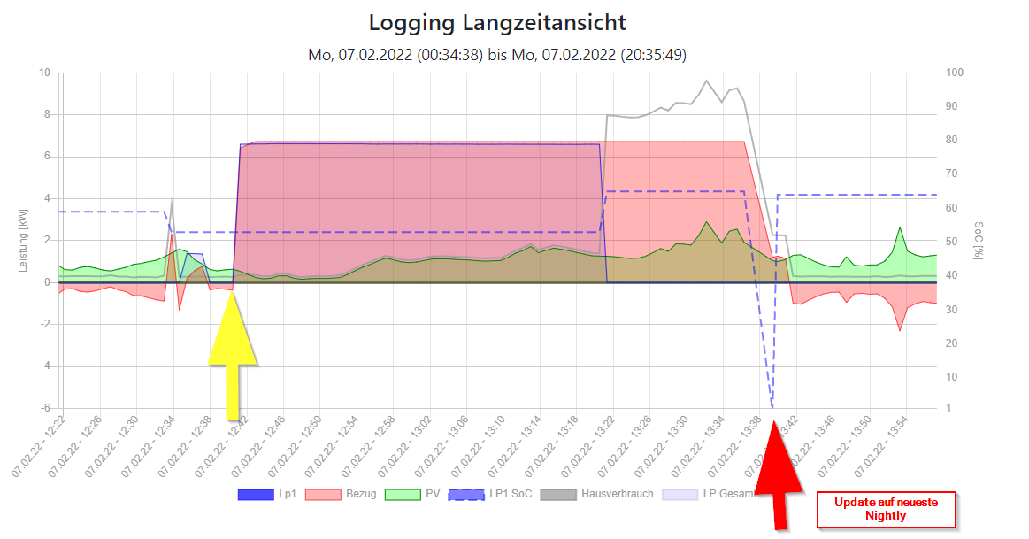

Guten Abend,
ich hatte heute zum zweiten Mal seit dem Update auf Nightly am 05.02. ein seltsames Phänomen, bei dem die Werte im Grafen durcheinander geraten:
Kurz vor dem gelben Pfeil sieht man, dass das Laden im PV Modus kurz gestartet wurde, dann aber zu wenig PV Leistung vorhanden war. Bis dahin alles okay.
Dann wurde der Modus auf Sofortladen eingestellt (gelber Pfeil), das Auto hat dann mit 6,6 KW geladen.
Ab da folgt der Hausverbrauch auf einmal der Kurve des PV Ertrags, was nicht plausibel ist. Man sieht, dass ich dann ab 13:22 den Modus auf "Stop" geändert habe. Dadurch fällt der Graph von LP1 auf 0 ab, aber der Netzbezug ist angeblich weiterhin bei 6,6KW, dafür steigt der Hausverbrauch dann unerklärlich, aber parallel zum PV Ertrag hoch. Tatsächlich lief kein Bezug, das konnte ich mit einer anderen App, die den SHM 2.0 abfragt, auslesen.
Kurz darauf habe ich dann beim roten Pfeil die neuste Nightly installiert und nach dem Start war alles wieder normal.
Das erste Mal war das am Samstag kurz nach dem Update, da hat ein Reboot geholfen. Bisher konnte ich das Problem noch nicht reproduzieren.
Ist das bekannt? Falls nein, wie sollte geloggt werden, wenn es wieder auftritt?
