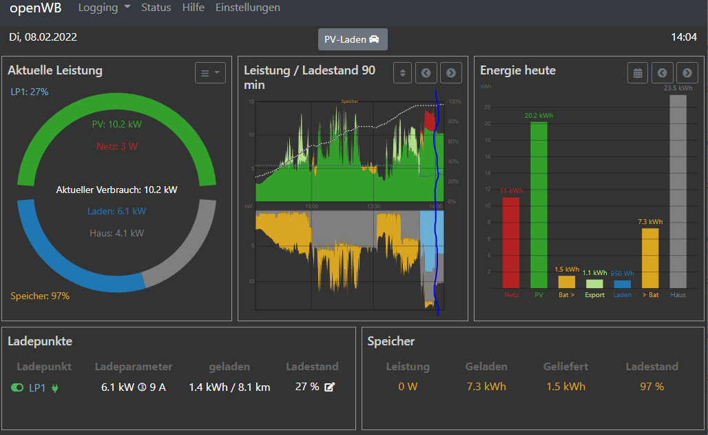

Hier ein Screenshot, wie hervorragend das funktioniert.

Hm...
Ich sehe da gar kein Problem
die OpenWB schaut "von Hinten drauf" also am Netzübergabepunkt drauf
Es wird versucht Null-Einspeisung zu erreichen.
Für die openWB sieht das so aus,
10KW kommen aus dem WR, Hausverbraucht 2, egibt 8KW Einspeisung (ohne Ladung)
- Also 8 KW stehen für die Ladung zu verfügung. Laden starten mit X Ampere je nach Phasen.
- Einspeisung geht auf ~0 fertig.
Von deinen 12KW reinem PV weiss sie gar nichts und braucht sie auch nicht.
