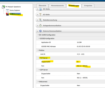

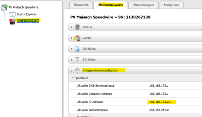

Lad' dir doch mal den SMA SunnyExplorer runter, damit kannst Du den Status & Konfiguration des Wechselrichters prüfen. Sowohl ob Modbus TCP aktiv ist, zudem findest Du dort auch die IP Adresse:
M_aus_BW
Beiträge: 63
Registriert: Sa Okt 24, 2020 9:30 pm
Re: Einrichtung von openwb mit SMA Home Manager 2.0
Beitrag von M_aus_BW »
Das geht aber nur, wenn in der Anlage Speedwire oder Blutooth vorhanden sind.
Alternativ mit Advanced IP Scanner schauen.
mrinas
Beiträge: 2425
Has thanked: 69 times
Been thanked: 83 times
Beitrag von mrinas »
korrekt, ohne SpeedWire (=Modbus) kommt man an die Daten vom Wechselrichter eh' nicht ran.
