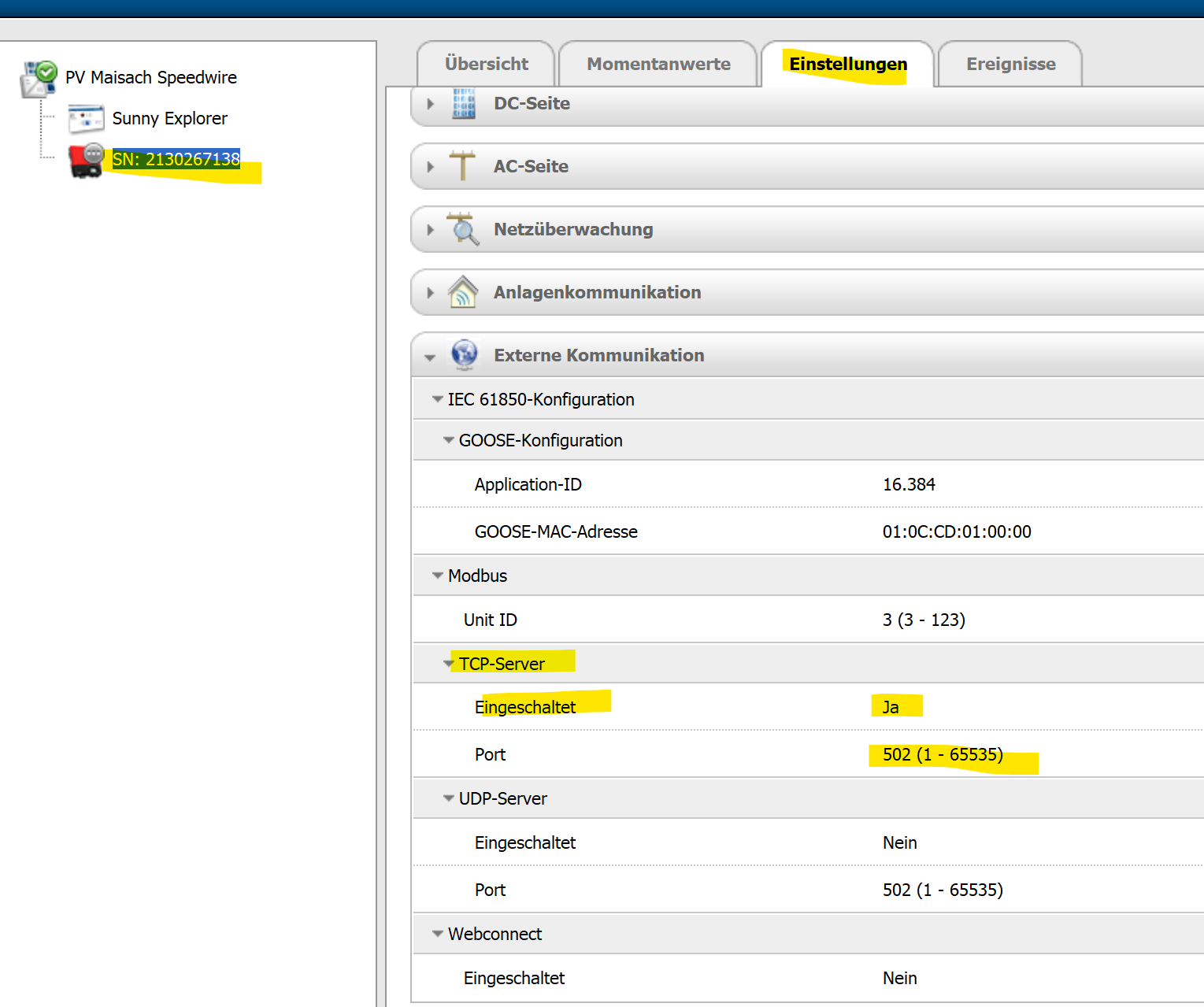

Lad' dir doch mal den SMA SunnyExplorer runter, damit kannst Du den Status & Konfiguration des Wechselrichters prüfen. Sowohl ob Modbus TCP aktiv ist, zudem findest Du dort auch die IP Adresse:
Re: Einrichtung von openwb mit SMA Home Manager 2.0
Das geht aber nur, wenn in der Anlage Speedwire oder Blutooth vorhanden sind.
Alternativ mit Advanced IP Scanner schauen.
korrekt, ohne SpeedWire (=Modbus) kommt man an die Daten vom Wechselrichter eh' nicht ran.
